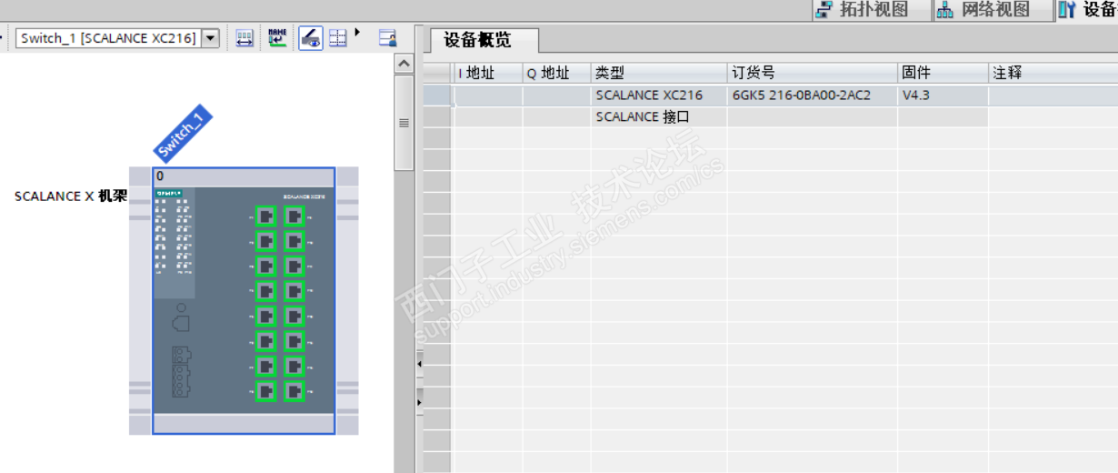

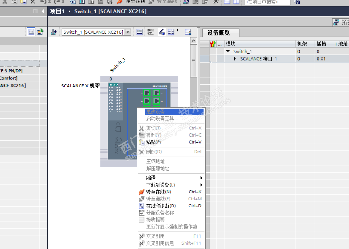

V17中更改型号都是黑的,硬件交换机是V4.2,组态只能V4.3没法更改,要怎么改???

只能在如图所示的位置,插入硬件时选定,然后就不能更改了!
