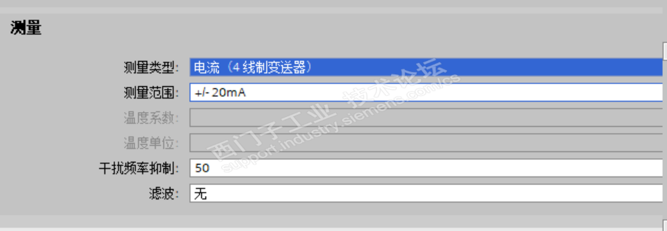

 两线制仪表和四线制仪表在PLC中组态测量范围的问题

楼主    2025-04-03 19:00:35
主题:两线制仪表和四线制仪表在PLC中组态测量范围的问题
如图所示,在西门子1500PLC的模拟量输入模块组态时会选择电流输入信号的类型:四线制仪表和两线制仪表。按照我的理解选择四线制仪表组态是因为不需要模块为仪表供电,输入模块只接受来自变送器的标准电流信号,而两线制仪表需要模块对其进行供电,同时返回标准电流信号。那么如果在组态时对两线制变送器组态为四线制仪表,是否可行(比如我通过公共电源对两线制仪表进行了供电,两线制仪表再连接到模拟量输入模块来)?这样是否可以读取到模拟量数据?因为我看到有的程序组态里面并没有区分四线制和两线制仪表,不管四线制还是两线制都给其组态成了四线制。
