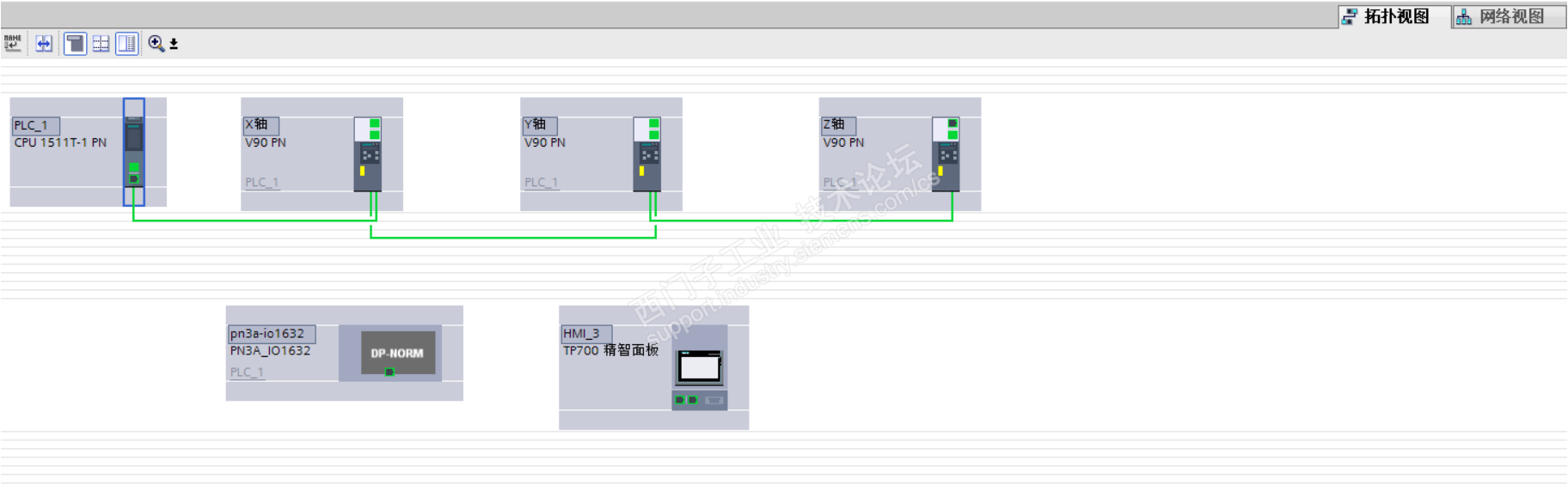

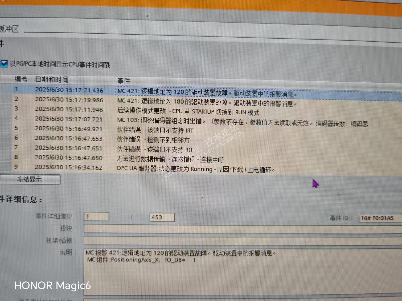

问题一:三轴伺服,用的15011T的plc外加3个v90伺服,一个第三方IO模块,V90伺服启动有点慢,PLC的组态时间从60秒调到150秒了,断电开机时报警伙伴端口不支持,应该是等时同步开启后没检测到硬件。重新下载PLC的硬件组态能好。
掐秒表计算PLC到RUN的时间还是60秒左右,不是设置的150秒启动,难道是设置不对?

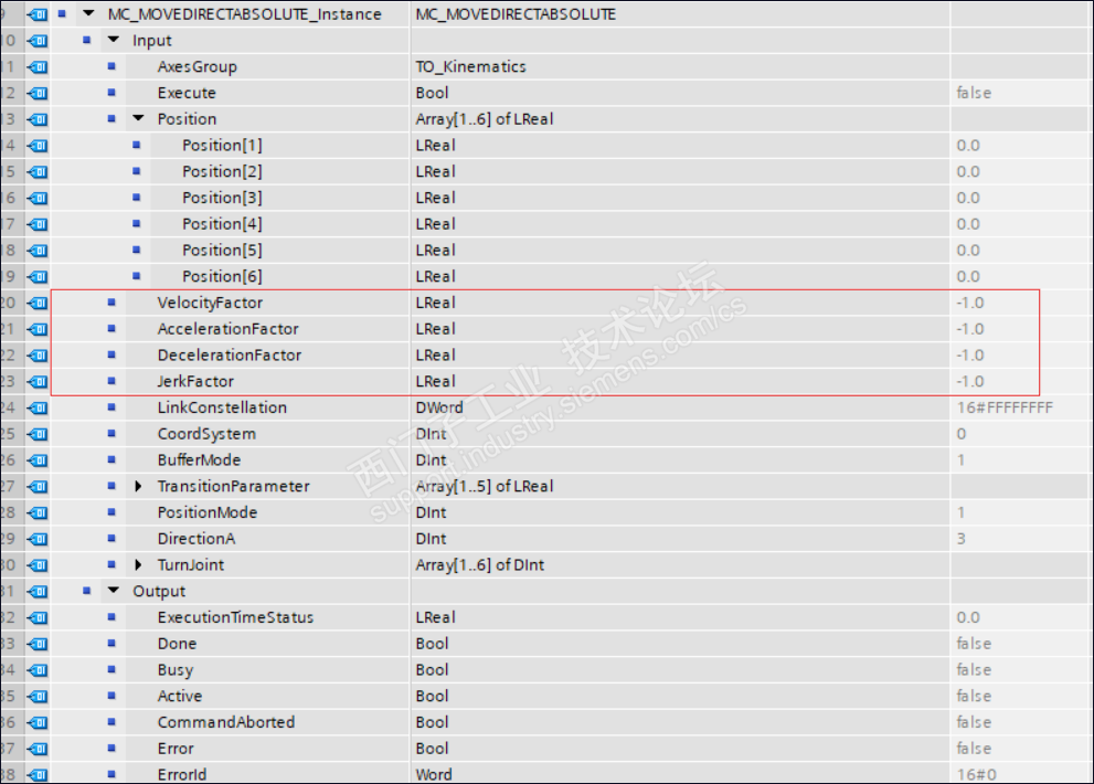

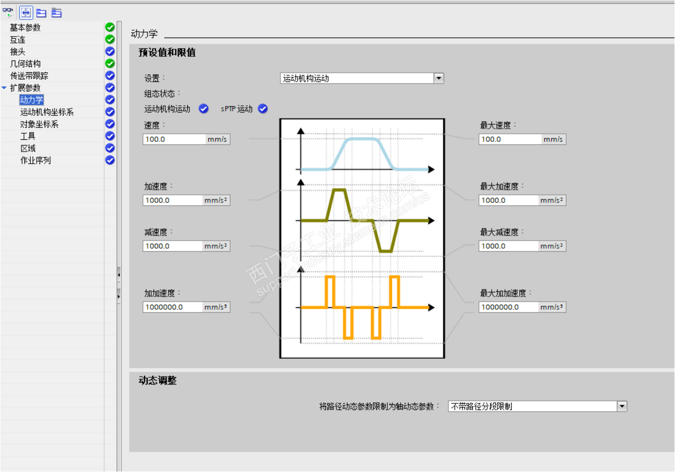

问题二:工艺对象的运动机构,点到点的速度,加减速都不能改,用默认值-1.0能运行,速度加速度改成100或者50都不行。这个速度和运动机构对象的组态参数单位不一样吗?在范围内也报错,有没有了解的指导一下,感谢!
