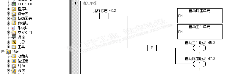

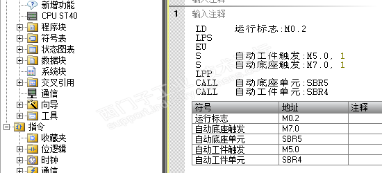

 为什么上升沿放前后不同位置导致有无入出栈差异?
返回主题列表
作者 主题
手机用户20250317382677
游民
经验值:137
发帖数:14
精华帖:0
楼主    2025-10-15 11:12:50
主题:为什么上升沿放前后不同位置导致有无入出栈差异?
请问各位为什么会有这种差异?
