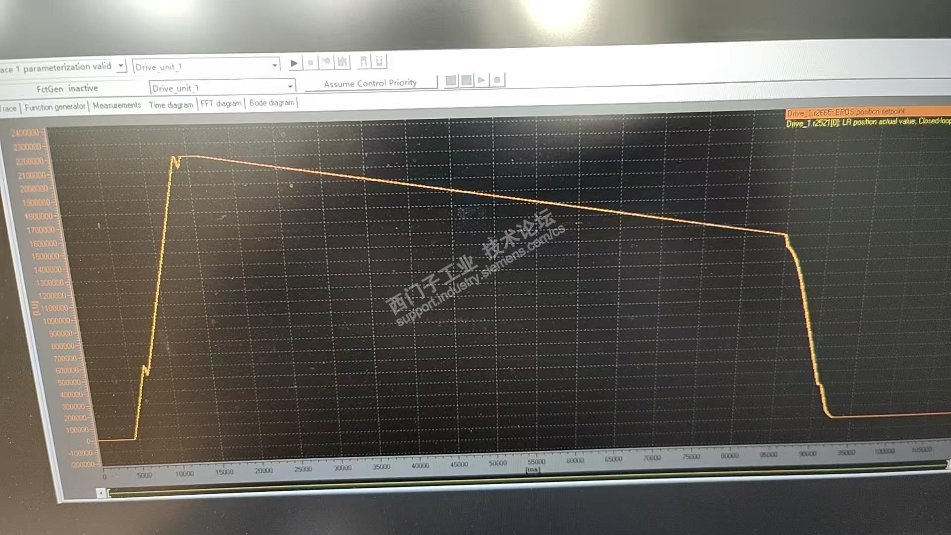

电机型号:1FK7063-5AF71-1KB5,控制器CU310,绝对值编码器,使用方式是位置控制,在运行过程中,有时会突然反转,有时在定位点附近来回定位,换了一条编码器电缆,还不形,是不是电机编码器坏了?

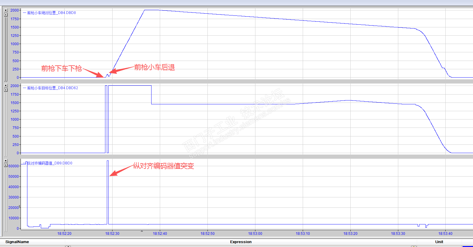

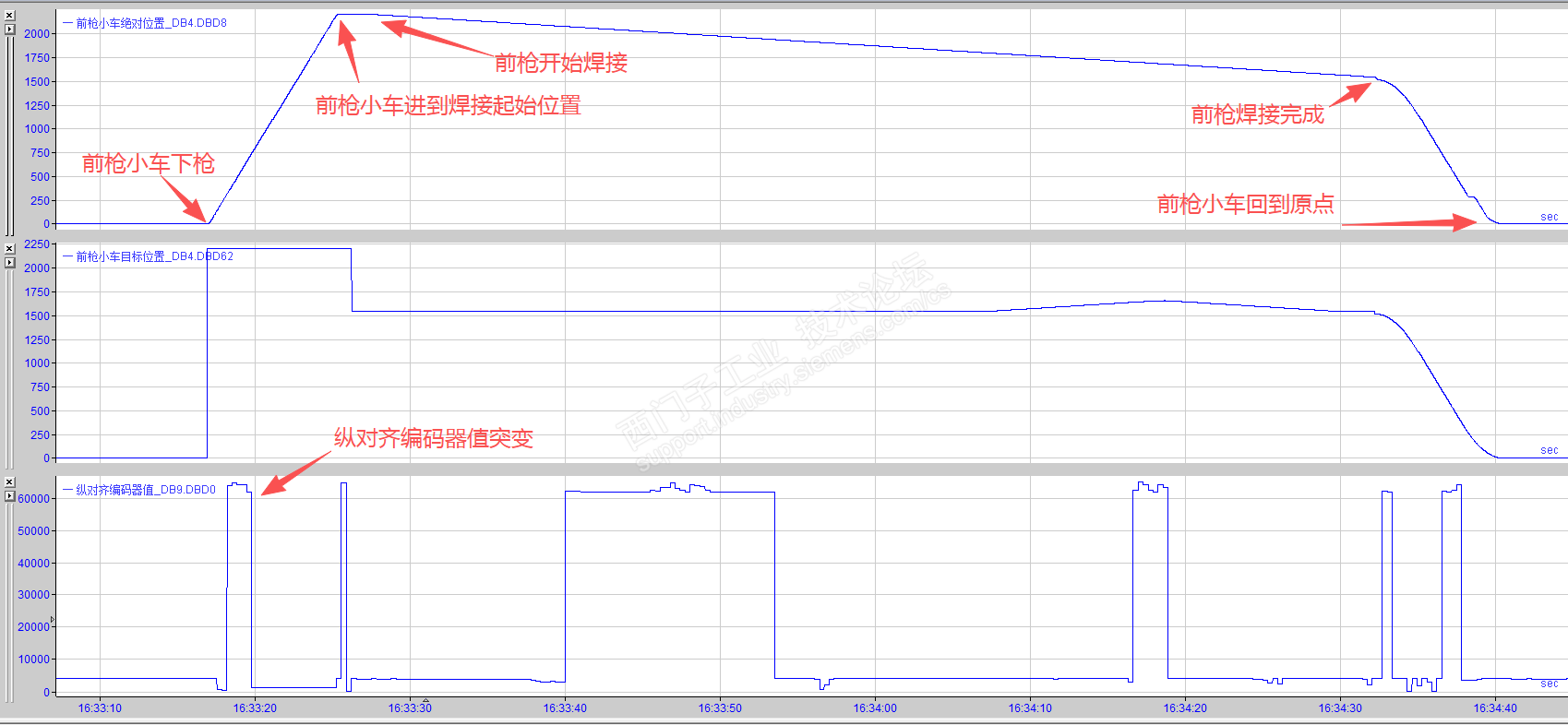

这个电机跟踪了好久,终于找到问题,一开始用STARTER的录播功能,发现电机的设定值和实际值是一致的,电机没问题,这个电机差不多四十分钟用一次,每次使用不到一分钟,故障有时偶发的,有时一天都不会出线一次故障,后来用ibaPDA软件跟踪了和这个电机定位有关的PLC参数,发现有个编码器(位移传感器)有点问题,这个型号有时会突变,从正常的3~5千的数值会突变到6万,当数值突变刚好发生在PLC计算电机目标值的时候,就发生电机反转了。找到问题就好办了,找设备厂家,暂时把这个参与定位计算的数值屏蔽掉,不影响使用,等买到了备件再恢复,德国货,货期好几周。
