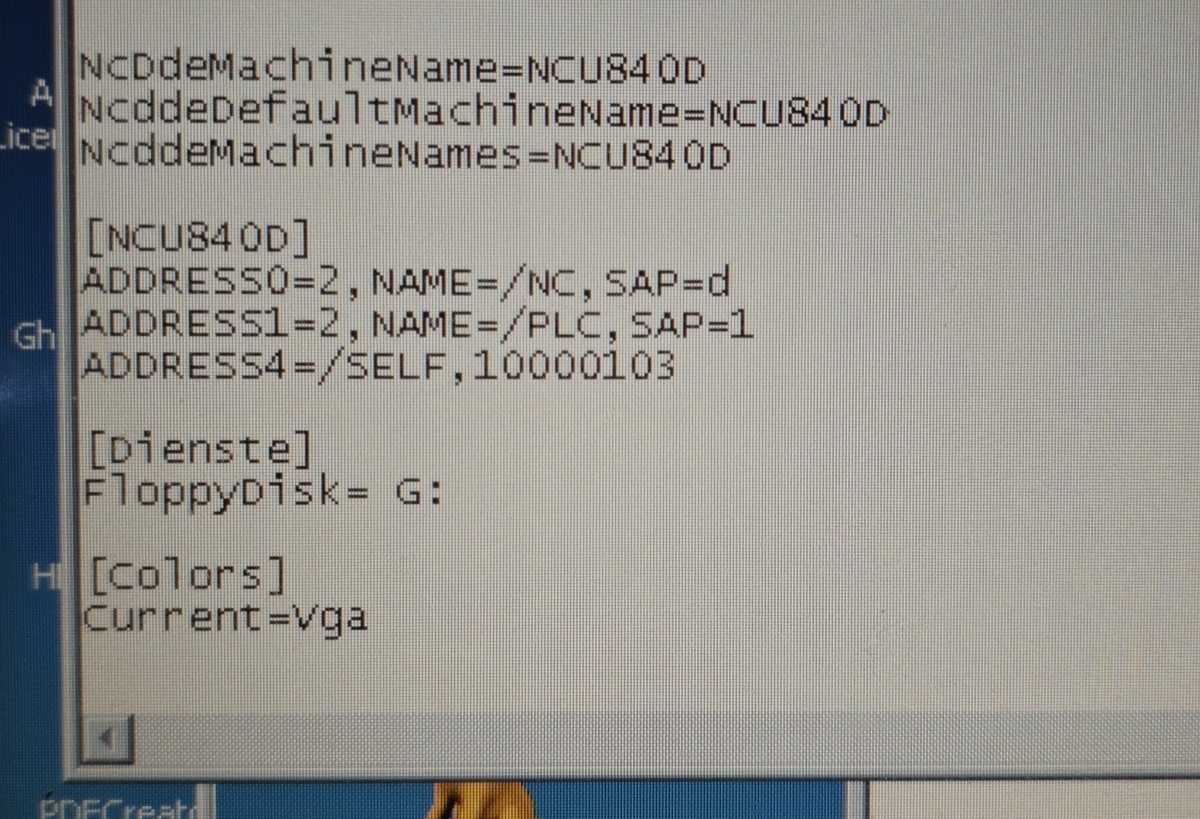

一台840d的NC总清后,x101的mpi地址缺省是13,我的备份程序PLC的mpi地址是2,下载硬件组态后,在x101的mpi网络看到的地址还是13,导致hmi一直显示等待nc和PLC连接,请教各位怎么处理
在PG口的mpi在线的地址又是2,在另一台同款设备的x101端口(即在hmi的step7)在线可以看到地址是2,这一台x101一直是13,怎么改PLC地址都没用,
尝试在PG口用电脑修改地址,可以随便改,改好后pg口正常显示地址,但是在x101的口上怎么重启在线都是13,进去后可以看到pg口修改的PLC地址,但就是一直在线显示13,导致hmi无法连接

通讯地址问题,就从地址入手,安装硬件组态后下载程序PLC可以启动(注释掉sfc46),既然没找到pcu通讯配置入口,不如直接对配置文件下手,在add_on和user下找到两个mmc.ini文件,我们知道,user优先于add_on,果然在user的mcc.ini里找到了840d与ncu的通讯地址,修改为13,重启可以通讯了。
至于OB100初始化问题,恢复nc基础数据后,会设置MD14504-14508数值,重启重新分配内存后,在OB100里取消注释,重启后PLC初始化及通讯正常,问题至此得以解决。
