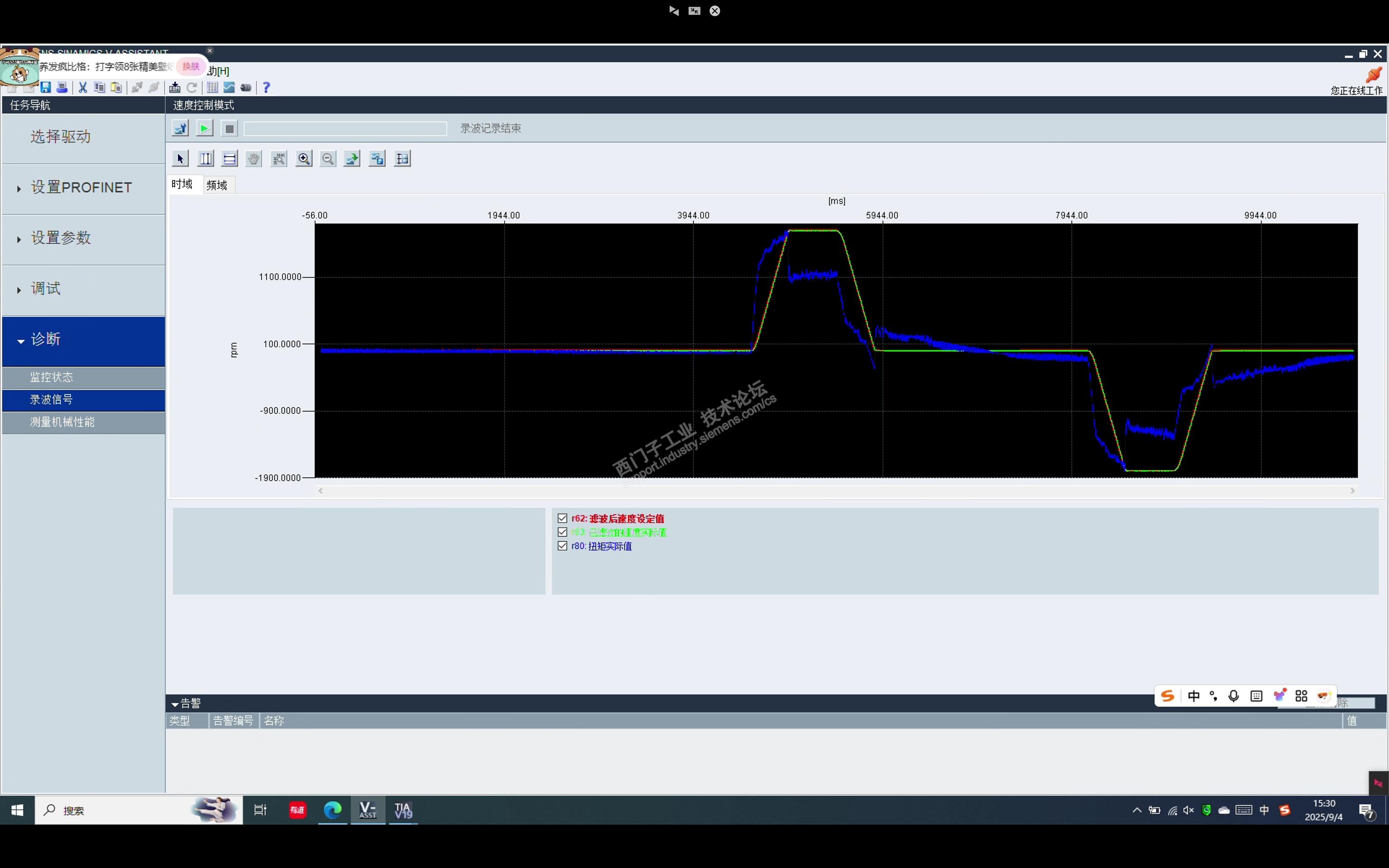

凑个热闹,上一张V90的优化结果图
用户也是调了很久,超调振动,工作起来电机发热严重

18楼    2025-12-20 13:57:33
精华帖  主题:回复:【调试笔记】关于G120变频器对电机动态调试
1)惯量比根据机械设计都是可以估算的,甚至直接问机械设计要就是了,如K版所言,不需要很高的精确度,超大惯量比的机械结构直接做优化,往往系统不收敛导致优化失败,而预设惯量比可以将优化导向收敛。
2)K版和我展示的都是优化后的速度曲线,但K版的G120是直接的速度给定曲线,而我的V90是由位置环给出的速度曲线,因此可以看出K版的系统负载设计合理,优化后曲线对称性好,更加的光滑细腻,且系统的动态裕量更大,而我的优化曲线受制于已有机械的设计,在生产工艺的节拍要求内勉强找到一套可以运行的参数跑起来,不然的话就只能降低节拍要求了,这点从升降速的不对称性可以看出
