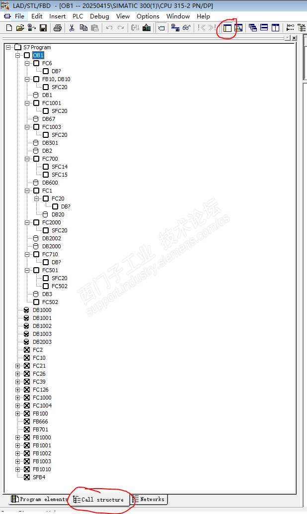

 如何显示下图的调用关系图

楼主    2026-01-06 11:37:47
主题:如何显示下图的调用关系图
如何显示下图的调用关系图

1楼    2026-01-06 11:48:23
精华帖  主题:回复:如何显示下图的调用关系图
View->Overviews,或者快捷键Ctrl+K,或按下图操作
