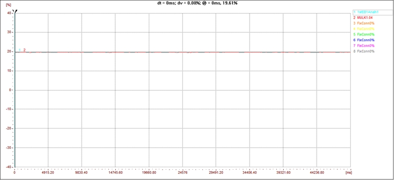

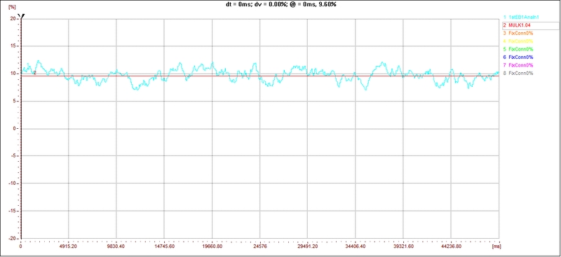

在调试一台6SE70的交流调速系统。在装置内部用自由功能块的工艺调节器,搭的转矩闭环控制。转矩实际值来自扭矩传感器的检测,给定与反馈都是由端子输入到装置来的。
发现扭矩实际值波动很大,于是用Trace录波如下:
看看它的噪声有多严重呀。于是我利用装置内部的模拟量输入滤波参数对其滤波,设定值=1000ms,感觉够大的了,可是其波形仍不理想,如下图:
唉...,怎么办呢?还是在硬件上想想办法吧。于是,对扭矩信号的电缆线做了单端屏蔽层可靠接地处理,然后在信号电缆的两端各加了一个0.1的去耦电容。再开机录波。在场所有的人在波形面前惊呆了。
哇噻!给定值与实际值重叠了,一条直线。这才叫闭环转矩控制呢。给多少就是多少!^_^,鸭梨没有了。真惬意。
