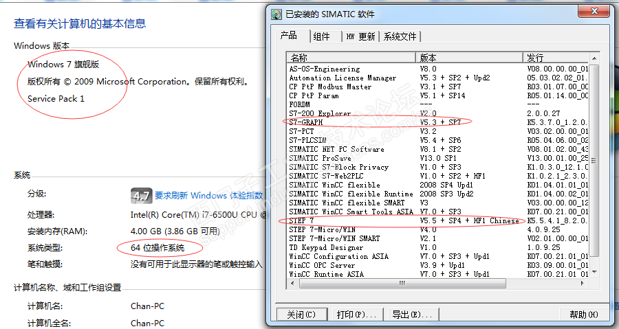

一直安装失败,大家是如何安装S7-GRAPH的,和V5.5 SP4是不是不兼容啊,只能和STEP7 V5.5 SP2安装?

看你最后的图片,你安装的程序应该不是完成的安装包,只是个补丁包,所以提示你要先安装graph 的基本程序,然后才能升级安装你那个补丁包。

之前没用过S7-GRAPH,一直用的Step 7 V5.5  sp4,最近帮忙调试同事的项目,他用的GRAPH,他是在虚拟机里Win7 32位下Step7 v5.5 sp2成功安装 GRAPH v5.3 SP6.另一个同事也是在虚拟机里 win7 32位下 step7 v5.5 sp4下安装的GRAPHV5.3 SP6,感觉应该是GRAPH不支持 Win7 64位。我也准备在虚拟机里装了!

在虚拟机里,WIN7 32位下, Step7 V5.5 SP4和GRAPH V5.3 SP6成功安装。

又试了一下,终于装上了。

最后是安装的是Graph_V537.rar
在这个帖子里有下载链接和S7-GRAPH编程手册
http://www.ad.siemens.com.cn/club/bbs/post.aspx?a_id=1274688&b_id=20&s_id=0&num=0
