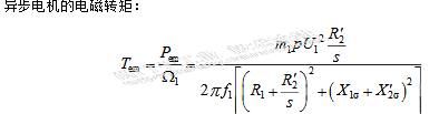

 如题,根据电机学原理可知电机的起动力矩只和电机电压有关,与电机的启动电流无关。但有的变频器要求设置启动电流,用于提供电机的起动力矩。请各位指点。

H版所说的是降压启动。使用变频器启动时,启动电流小于电机直接全压启动。我的疑问是使用变频器时为何需设定启动电流这个参数来提升起动力矩?如附的图。

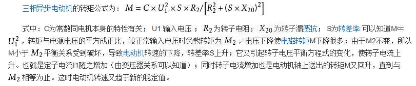

 还有一个转矩公式:T=CT*Φ*Ia,这个是转矩与电流的关系。
你看到的是如下图所示的公式,也解释了与电流的关系。

 对于转矩来说,最终起作用的肯定是电流,因为只有电流才会产生磁通,有了磁通,才会有转矩。

感谢兵版的指导,电机学里有好多的公式。最近又重温了一下。
兵版的力矩公式是电流关系式,这个是电压关系式。接触了一些不同的变频器后对这两个关系式在变频器里的应用有了混乱的感觉。但是兵版在五楼的解释使我清晰了。

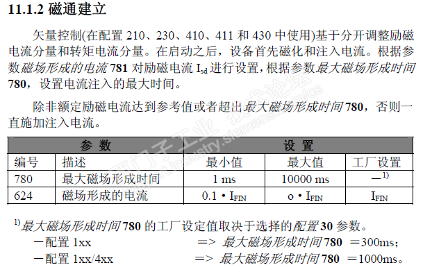

西门子系列应该是矢量控制技术的开创者,应用也是最成熟的。有的连磁化电流和磁化时间都可以手动设置,

启动电流不仅和启动电压有关系  还和启动频率有关系,从‘基于分开调整励磁电流和转矩电流'这句化看,变频器给的不是正玄波,我想这也是为什么矢量控制要辨识电机的原因吧。

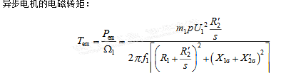

从公式可以看出,当V/F控制时由于启动时变频器的输出频率和输出电压都很低,电机转矩也会小,可能无法满足所需的力矩。矢量控制理论可以实现零转速时输出满力矩,但最好还是根据实际使用要求设置一个启动频率,从启动频率点开始输出力矩。

还是根据公式,因为这时电机转子由静止突然启动,转差率s最大,因此电机直接起动时起动力矩并不是最大。用变频器启动电机是可以控制起动电流和转差率s,可以控制起动力矩到最大值。

(个人愚见)这是因为随着转差率的变大    转子里面的电流频率变高    感抗变大     转子上电流与定子产生的磁通相位角偏向无功 (16年考注点的时候复习的  现在概念有点模糊了)。而变频器启动时通过辨识电机给的并不是正玄波,从而控制启动力矩
