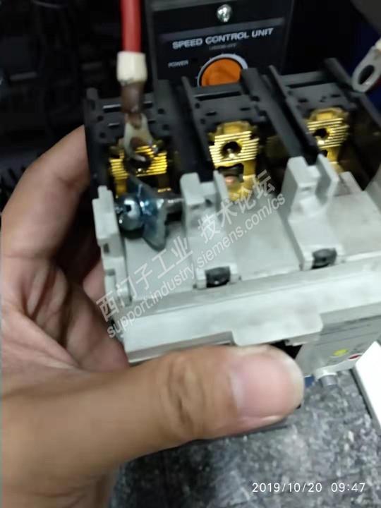

      前几天上班被告知设备无法运行,一到设备旁,触摸屏无显示,打开电柜电源运行的绿灯,PLC机架所以的等一闪一灭,首先想到的是开关电源可能有问题了,拆下开关电源(该设备加工中可能有小块金属,没做好密封的电柜可能有异物进入),拆开开关电源外壳,里面有点金属异物,清理异物,接线试开关电源,电源正常,以为这样就维修完成了
       装上设备后,现象还是依旧,拆下开关电源的输出端,开关电源还是闪烁,想着是前端出问题了,一步一步检查到了进线断路器,如下图,长时间的接触不良导致接线端子烧坏损坏

这个既是装配质量问题,也是平时缺少有效的巡检维护所致。

直到设备无法运行了才想起来检查,日常性的保养肯定是没做到位,这或许是一些企业的通病,平时不重视设备保养维护工作
