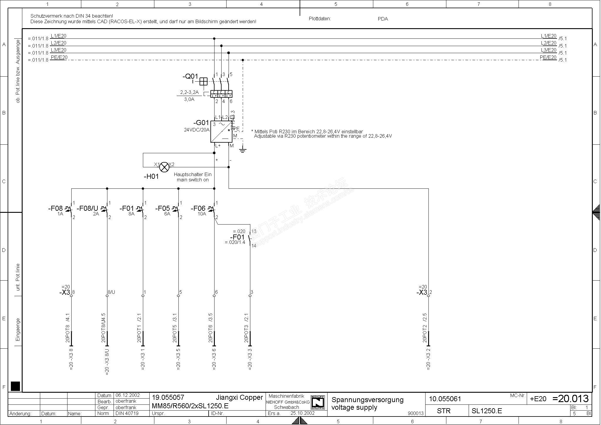

   新采购了几台电源模块,原型号为:6EP1437-2BA00,已无法采购,后厂家推荐买了型号为:6EP1437-2BA20    合计三台,安装到设备上后,却出现无规律跳电源进线空气开关,在不跳闸时,检测进线电流和24V电流都正常,新买的电源全部换上还是会跳闸,后换回原来正常使用的电源就一切正常,这就很奇怪了。按正常情况来看,新买的电源是不应该有问题的,更不可能三台都坏,但换回原来正常使用的电源,又一切正常,这就没有办法解释了,请问网友有没有碰到过同样的问题?(原电源的24V输出负极是接地的,不知道是不是新买的不能接地)

这就是该电源的接线图,接新电源就跳Q01,其他都不跳

实际采用的是多少A的开关?是否可能采用了漏电开关?

2.2--3.2A,不带漏电保护,实测工作电流0.5A左右

看了一下资料,在400V输入电压时,一次侧输入2A,你这个一次侧断路器电流整定感觉小了。

楼主:你图纸上电源是DC24V/20A,应该选择如6EP1436-2BAxx电源(输入:3 AC 400-500 V 输出:DC 24 V/20A)。而原型号为:6EP1437-2BA00,已无法采购,后厂家推荐买了型号为:6EP1437-2BA20 。而6EP1437-2BAxx电源输入3 AC 400-500 V 输出DC 24 V/40 A,选型不符。
选择6EP1437-2BA20电源输入侧断路器整定值2A偏小。
