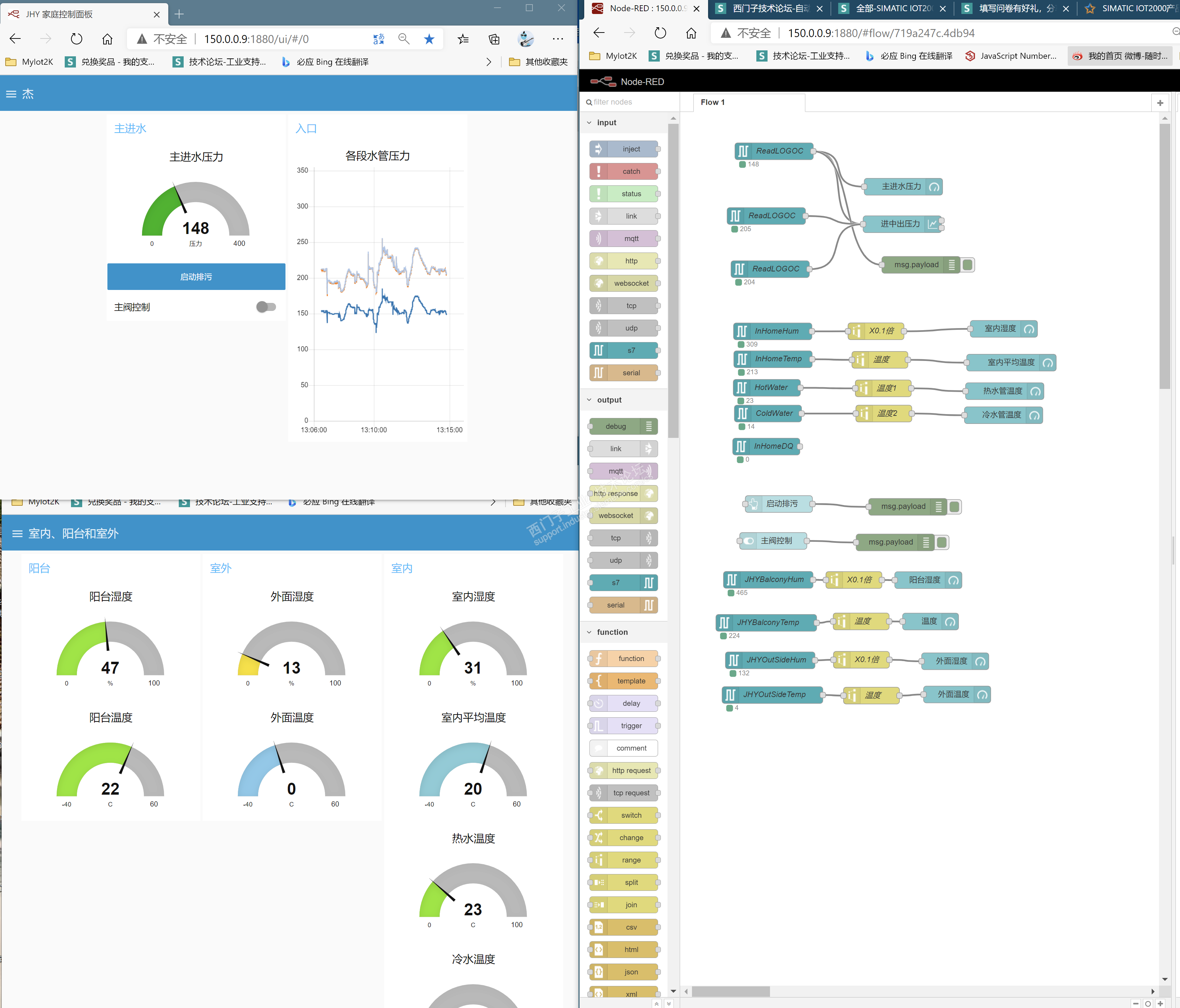

主题:【分享】IOT 2000精彩案例分享1_数据采集
使用产品:IOT2040
案例分享:
我所使用的是 IOT2040,主要是解决异地的远程信息交互传递。而IOT2040又是西门子逐步走入市场的产品,有必要熟悉它,以及连接其他各种西门子产品的方法。
自己购买一台IOT2040,从官方获得IOT2040一台。除了一台用于磨床远程信息交换外,另一台用于信号采集。
这台用于传感器信号采集的主要是通过7台LOGO!0BA8、0BA7将局域网内各信号采集,经S7 TCP 由IOT2040汇集,利用Node_Red 编程,且使用DashBoard显示相关信息。已经无故障使用3年了。最近准备再添加一些传感器(如风速仪等)。
IOT2040尽管没有连接付费的服务器,但可以连接邮件服务器,通过交换邮件,远程获得汇总信息,并IOT2040接收指定的邮件,控制(阀、开关)动作。
