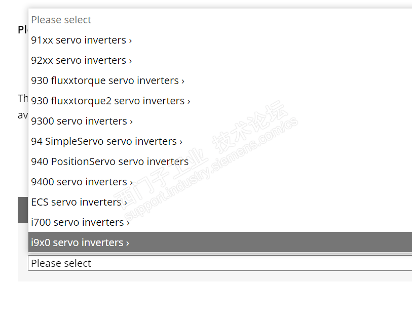

问题的关键是:其它品牌的变频器也给出负载曲线。
也要按手册中给出的曲线去选型。
也不能拍脑袋选型,也不是一个普通的电工就可以完成的。
别的不说,伦茨的伺服变频器,光系列就十来个,每个系列下面还细分小系列,普通电工能完成?高级电工也完成不了啊,资深工程师都不一定能完成。光系列与系列之间的区别都分不清,更别说选型了。
也就是说,西家变频器并不是最难用的,也不是对使用者要求最高的。这是我对那句话嗤之以鼻的原因之一。
其二,同样的工程师,按同样的选型方法,其它的品牌,现场就用的住。西家的故障率就明显比别人家的高。这,可不能用一句“西家传动是给工程用的”一句话来敷衍。这不但是不负责任,更多是坑人,坑工程师。
喜欢西家,无可厚非。因此而自大,就可笑了。
当然,也有可能,人家用的是反讽的春秋笔法,那就当我错怪高人了。
附一张伦茨的系列分类初选吧
