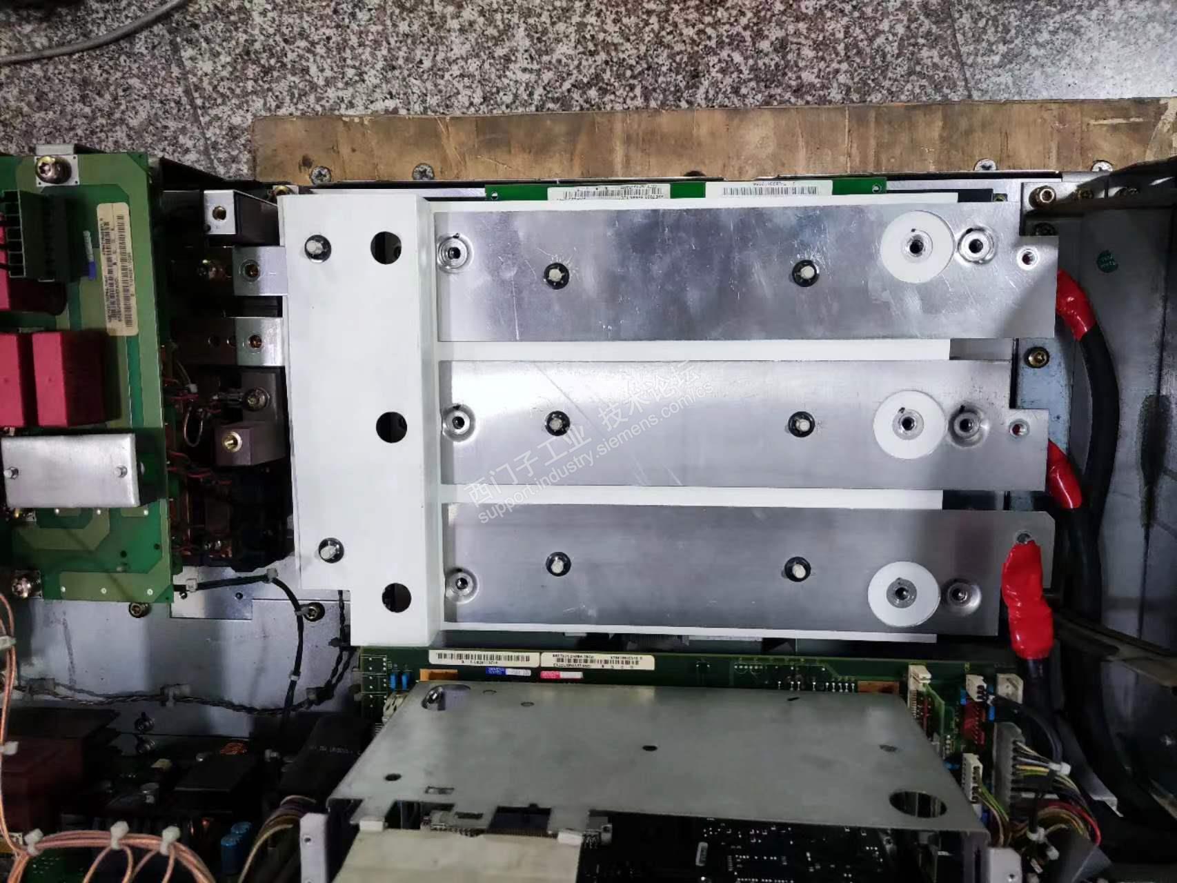

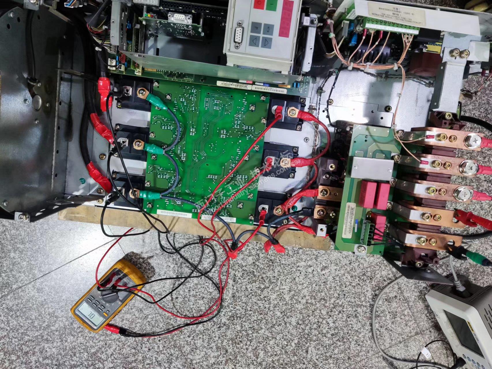

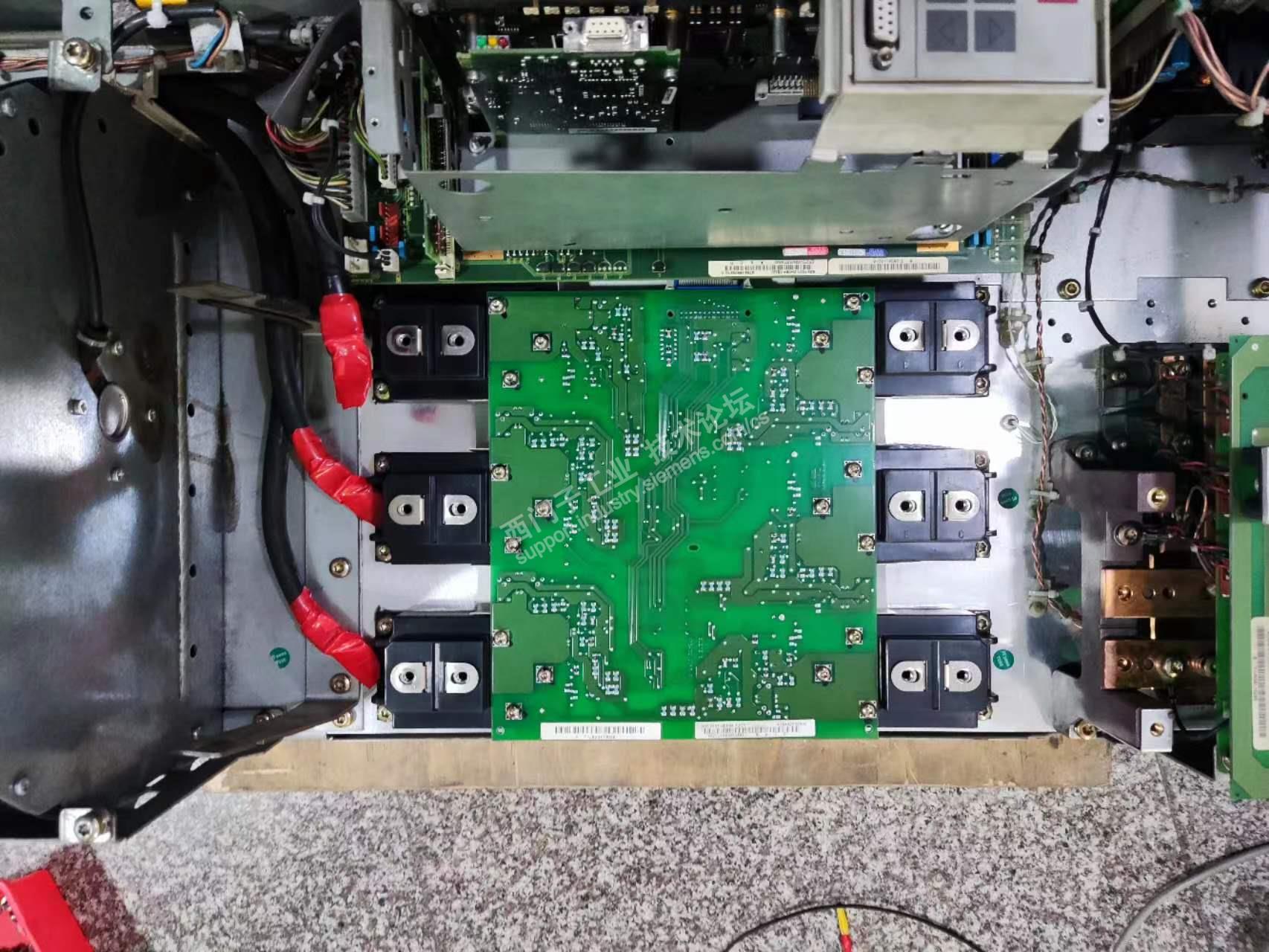

型号6SE7031-8EF60-Z,在测试的时候直流母线供电,一启动就听到IGBT发出滴滴滴的声音(直流供电风扇不会启动),增加频率也一样,参数恢复出厂,启动仍然发出滴滴滴的声音,测量了三相输出都平衡。拆开机子检查,做实验发现一个奇怪的问题,用原来的母线铜牌连接,运行就会有声音,用自己做的线把IGBT连接起来运行,没有声音,检查了母线铜牌,也没发现问题。向各位请教!
下图是自己做实验的连接线

回复手机用户20211207508946的评论: 自己的连接线是一开始想弄清楚,是哪个IGBT在响,做实验用的,要改线使用比较不现实,因为变频器空间不方便,铜排空间小。
看看铜排和功率器件的模块,固定螺丝是否有松动的?是否有接触面氧化的?用工具紧固所有的螺丝,并检查处理铜排、端子接触面的氧化。以减小功率器件的松动,间隙,和接触不良。

已经检查了,把母线排也拆开来也做了清洗,有接触的都检查了个遍,还用电子摇表打了母排的绝缘,都很好。最后把所有信号线也拿下来清灰处理,所有板子也清洗。上电测试,还是一样的存在这个现象。实在没有头绪了。

是不是母排安装时,没有考虑到所有螺栓力矩均衡及母排形变,从而导致有的IGBT或者母排力矩过大或者过小而产生的谐振?
