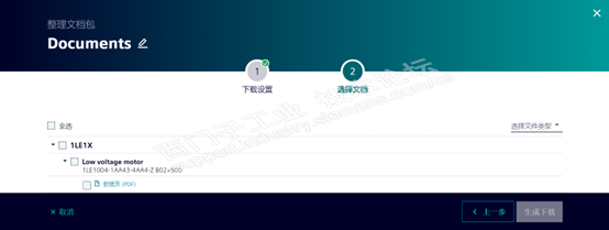

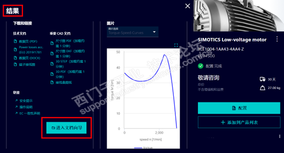

1、在电机配置结果界面,点击“进入文档向导”按钮,进入整理文档包界面。
2、整理文档包界面包括“下载设置”和“选择文档”两部分。在“下载设置”页面可选择下载文件的文本语言、相应的项目数据及文件格式。
3、在“选择文档”页面可以勾选需要的文档,并选择最后生成的文件类型。
4、填写完成后,在“选择文档”页面右下角后点击“生成下载”按钮。
5、下载过程中可点击“进入下载页面”查看文件下载进度或等待新建下载任务弹出即可。

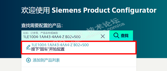

1、如果已经知道电机型号,需要下载电机的图纸及技术参数,则在红框所示位置直接输入电机型号,按下回车键即可。
2、下面以1LE1004-1AA43-4AA4-Z B02+S00为例,介绍如何下载该电机图纸。
1)在下图中输入该电机型号后直接回车或鼠标点击红色框所在位置后,进入产品配置界面。
2)配置完成后,点击“配置”,后续的操作与之前“2.3 下载电机图纸及技术资料”操作一致。
