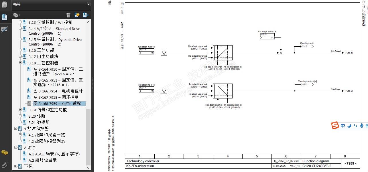

第一,从G120固件版本V4.7.13开始,PID的调节时间常数增加了自适应功能。这个我以前都没注意,有了这个功能,再遇到复杂现场状态,用它即可搞定。

G120有两本手册。一本是参数表手册;一本是操作手册。在本网站的全球技术资源库里搜索这两本手册,要最新版本的。里面就包含了上述顶楼的信息。
第一张图和第三张图,是操作手册里的。看其专门的PID工艺调节器章节。讲的很详细;第二张图在参数表手册里,功能图章节中的PID工艺调节器相关内容。这个PID调节器自适应功能是固件版本V4.7.13以后才有的。

12楼    2023-03-27 19:55:48
主题:回复:话说G120的内置PID功能
惭愧,下载了CU250S-2、G120C\G115D的最新(202302版本)的参数手册,没有发现你文章中的第二张图,功能图中只发现了闭环控制,没有找到PID工艺调节器相关内容。麻烦能够告知文档链接及相应页数。

kdrjl
至圣
经验值: 146325
发帖数: 36690
精华帖: 451
14楼    2023-03-28 08:27:12
嗯,确实如此,最新版本的CU250S-2参数手册里没有第二张图,PID调节自适应;但CU240B/E-2里有。
我是你的朋友

巴德
侠圣
经验值: 2029
发帖数: 51
精华帖: 5
16楼    2023-03-31 20:19:23
精华帖  主题:回复:话说G120的内置PID功能
在版主的指导下,特意去查了手册,感觉PID自动优化功能对于给风机泵等负载比较适用
(1)G120X/XA是有PID自动优化功能及相应功能图等,当然CU240B/E-2肯定也是有的;另外G120C有此功能,只是在功能视图中没有列出,不能直接操作,只能在参数视图中修改P2350等参数,G120C的参数手册中也是有这些参数的。
但是CU250S中没有发现PID自动优化功能,没找到P2350等参数,也许是CU250S作为G120中最高端的控制单元,如果选择用于风机泵等,可能性价比不合适,有点大材小用了。
(2)参照最新版的参数手册(2023/02)发现固件版本也只到V4.7.14,另外V18中还是只能组态V4.7.13,不知道UPDATE1是否有V4.7.14 。
(3)针对P2350,我比较中意4,有一定超调的PI控制器,一般P、PI控制器多一些,微分很少接触到
(4)官网也有详细的学习视频,G120X/XA宏功能42之PID带模拟量控制
最后,感谢版主的指引,让我了解并学习了PID自动优化功能,希望在以后的项目中能够用到!
