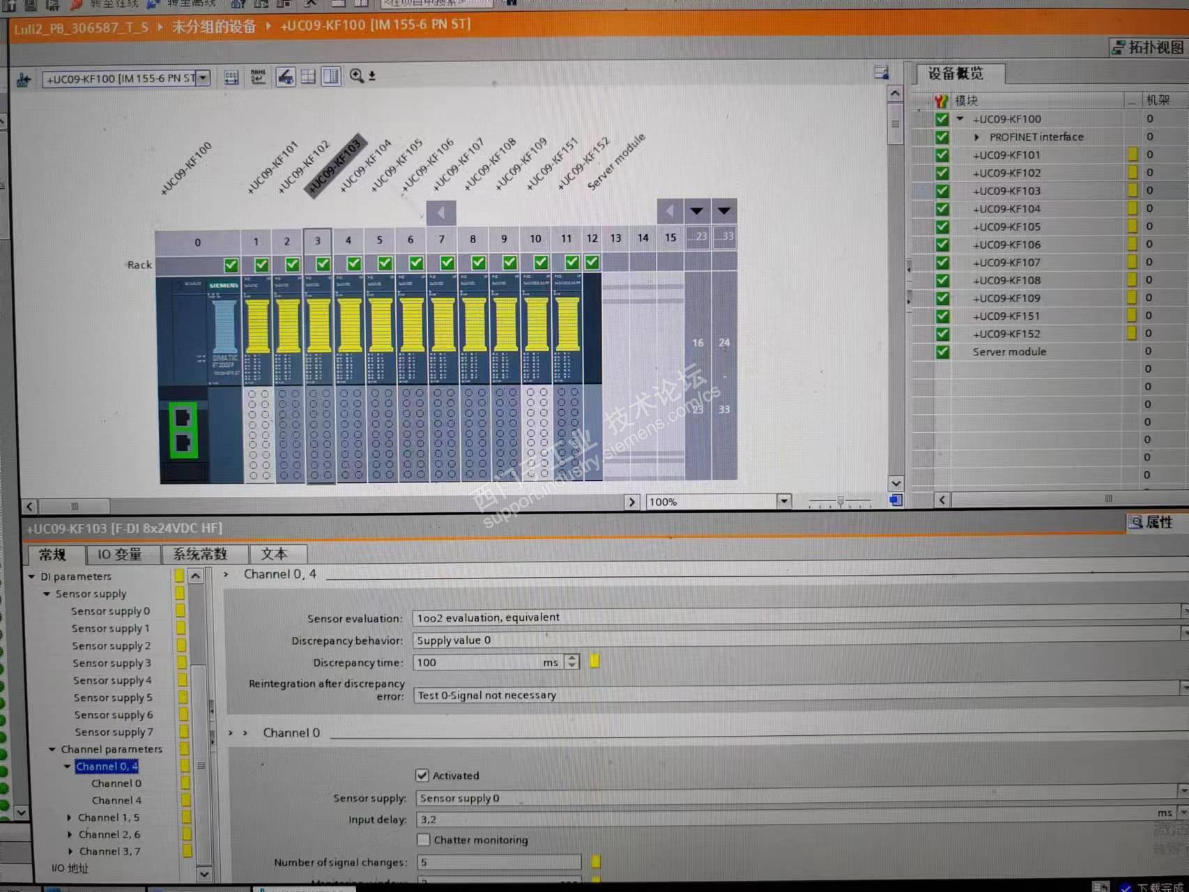

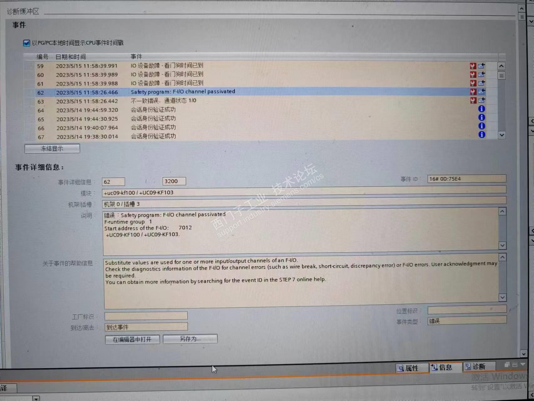

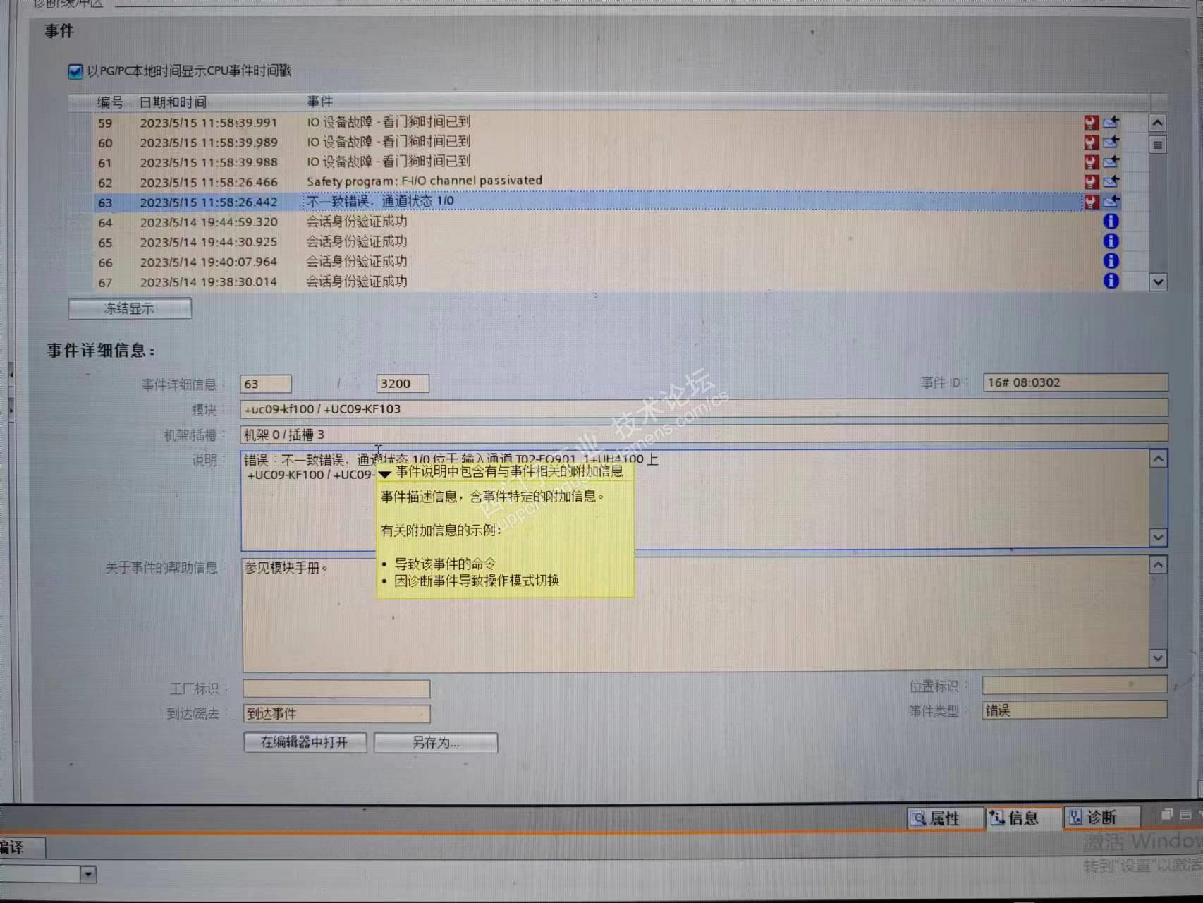

  某日,产线急停故障报警,经检查模块红灯闪烁,手摸温度较高,怀疑是温度造成的模块不稳定,随之复位,重新插拔复位。并将空调温度降低,又过了半月,同样的报警,再查发现硬件组态中有记录,判断不是温度造成的报警,显示为不一致错误,即急停的双闭点造成的不一致性,检查现场无异常,不管是急停按钮还是电缆,铺设很标准,停机未见异常。

触点的间隔时间为100ms,,模块的温度用测温枪看了一下大约60度,,大部分都是这样,,不管是输入输出逗都比一般的模块温度高。

 就是双路中的触点接触不好了。
不常用的接点氧化了、接触不良。
常用的接点有烧损点、接触不好。
这用示波表看一下就知道了。
