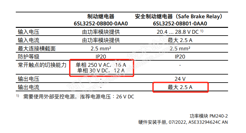

yh2000
奇侠
经验值: 5652
发帖数: 548
精华帖: 7
29楼    2023-05-25 14:12:38
主题:回复:大家有没有遇到S120变频器抱闸输出功率不够的情况
我们也只有这个固态继电器有点问题。
选型见图片。
