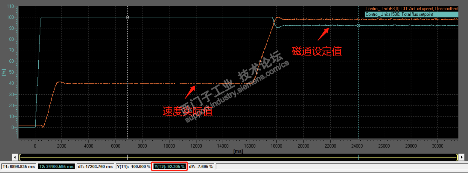

PM250功率模块的最大输出电压=0.87倍进线电压,比通常的变频器要小(一般的0.92倍进线电压),这都是在没使能过调制的情况下。按进线电压400V计算,最大输出电压只能达到348V。像上面卷扬机的应用,为了最求效率,电机的速度设置比较大最大速度47.5Hz,这时输出电压不够,电机已经处于弱磁状态,见下图。实际使用没什么影响,大家注意到这个情况即可。
