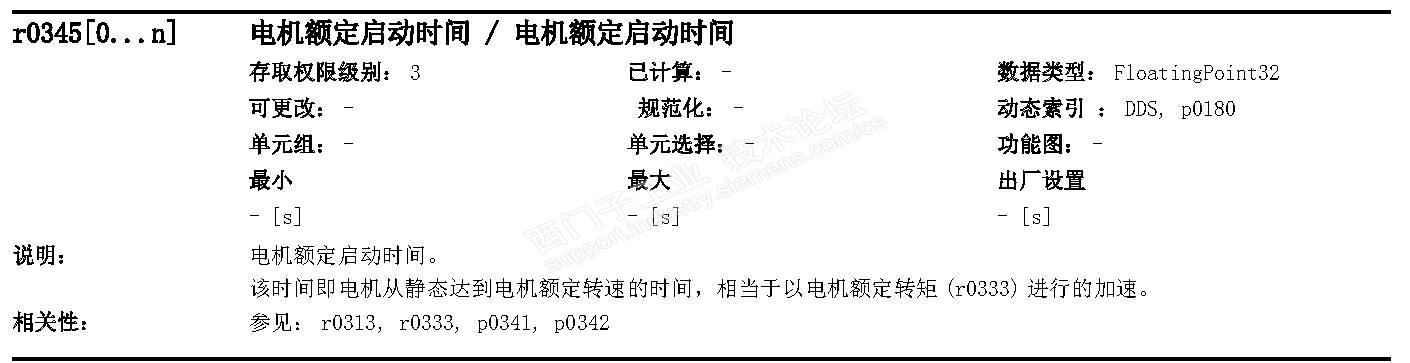

请教 K 版,我怎么找不到 r345这个参数?

9楼    2023-05-26 08:41:13
主题:回复:两个完全相同的变频电机空载动态优化后,为何速度环参数差异大
不好意思,是我省略了一个0。应该是r0345。(捂脸)
r345这个参数是需要两种获取方式之一。
第一种,自动获取。通过带着旋转轴做动态优化和辨识。即可获取该参数的值;
第二种,通过人为修改传动比P342获取。有时候,旋转轴不能连续转动,那么此时可以根据实际估算的惯性比,设置后,r345自动生成。

12楼    2023-05-26 11:09:00
精华帖  主题:回复:两个完全相同的变频电机空载动态优化后,为何速度环参数差异大
其实,做动态优化,就是为了获得启动时间r0345(以电机额定转矩启动,到达电机额定转速时间。)
空载做出的两个一样,就是电机输出特性一样。
我通常检查参数r342(系统总惯量,通常大于1);然后r0341 x r0342=>r0341(电机惯量);将此值记录在案;这就是这厂家、这个型号电机的真实惯量。以后再调试这型号电机时,直接使用了。
若设备允许空载运行,就带整体机械传动系再做一遍。
若机械传动系不含传动间隙(有间隙的齿轮传动)、不含弹性环节(皮带传动);这时做出来的r0345就是设备整体的最快启动时间。你的斜坡上升时间(包括PID的斜坡时间)不能比这个更快。
若含有上述环节,则变速过程中会发出“很大”的(齿轮传动)异响、皮带发烫。转矩电流波动,此时,手动减小增益一倍,加大积分时间一倍(降低响应);直到找到最佳参数。
