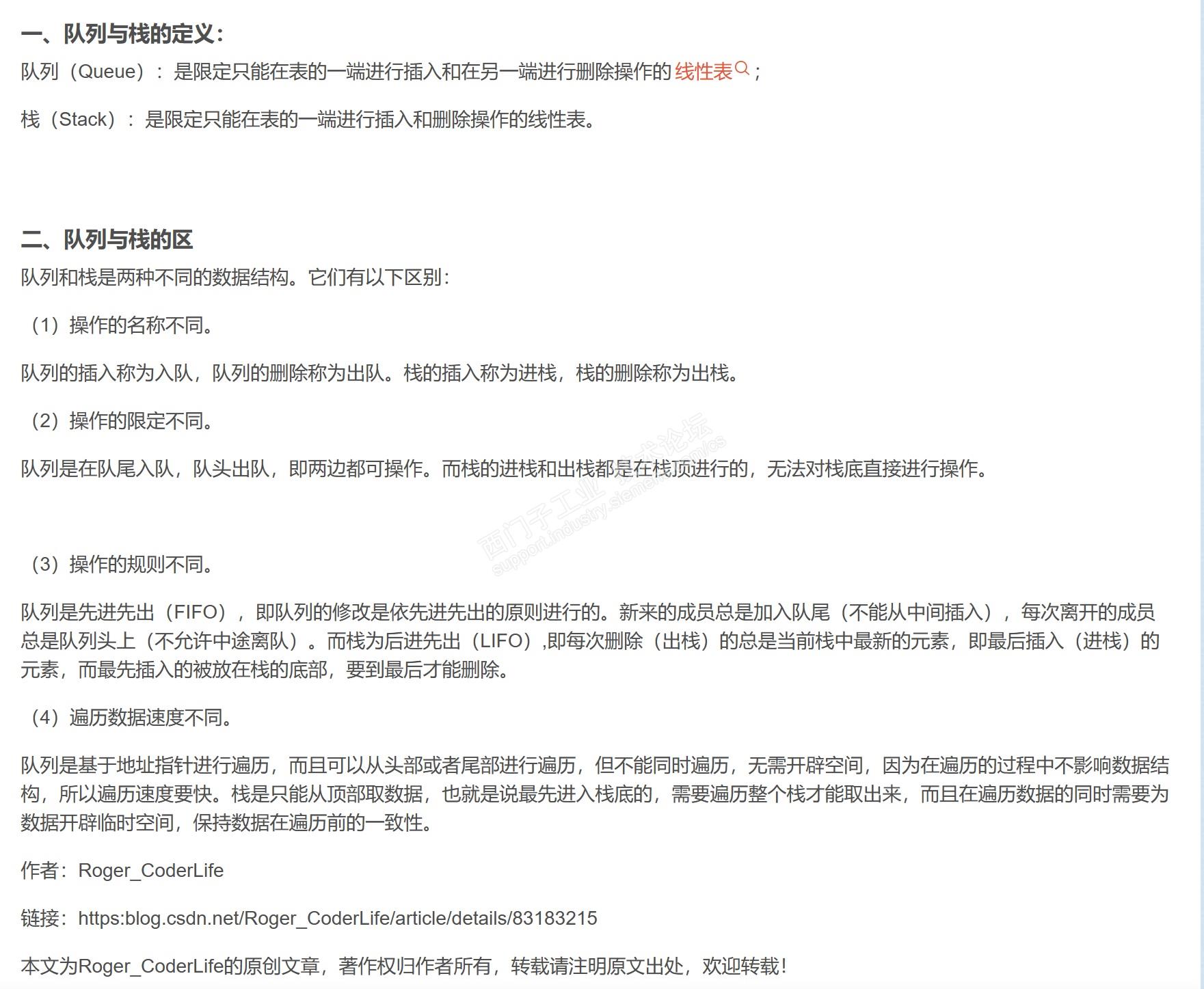

栈是LIFO(后进先出),夹具FIFO(先进先出),我有点拎不清了。

格局小了兄弟,先入先出,后入先出都是栈,参考:先进先出栈_百度百科 (baidu.com)

这好像才是我当年学的知识,队列FIFO,堆栈LIFO
