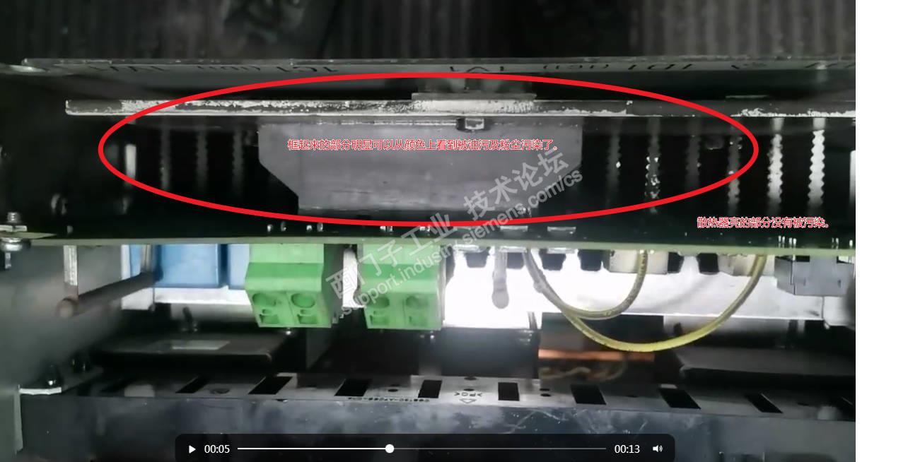

6RA80驱动器故障现场的大致分析:
  没有完全打开驱动器(主要原因是器件在保内,需要返厂维修)。
从外观看,该励磁控制板,及可控硅元件,被安装在驱动器进风口处,从散热器铝翘板上看视乎有油状物质,且线路板上有炸裂及轻微的油污污染痕迹。
  首先从油污污染分析,该设备自安装完整后,因为我需要为第二套设备的控制柜安装,做准备,故没有及时安装好空调房,也正是这近视2个多月的时间,该设备的控制柜是裸露在外面的。但是,控制柜门的关闭的,因为控制柜在没有安装空调房前,驱动器等大型器件的冷却是依靠原控制柜内空调来冷却的,也可能正是那段时间进入的油污粉尘。其次,从可控硅炸裂接地看,也可能是因为励磁控制板板面存在油污、粉尘后,造成部分电路短路,引起的过电压炸裂。我从励磁驱动器可控硅的控制极(导线连接)处,看到有限流电阻烧焦的痕迹,其它部位没有看到明显的烧焦痕迹,没有彻底打开驱动器只能从外观判断分析到此。也会让设备制造商反馈一些西门子维修过程的信息,以便以后使用过程中规避类似的问题。

今天到现场,准备将故障DCM驱动器打包后,寄还设备厂家。
在打包前,我又拍了一些照片,由于位置原因,拍摄的不是很清楚。
图片中就是我怀疑的油污、粉尘滴漏下来的位置,励磁驱动板正好放置在散热器通风口上,而实际的方向是散热片在上,励磁驱动板在下。

  图片中可控硅还被我擦拭过了的,看起来还算比较干净了,拆下来的时候也有油污的,我为了配置备件,想看清楚订货号,拿了一块布擦拭过的。
  确实如你说的那样,作为驱动器的设计方,为了给功率元件(可控硅等大功率元件)有足够的散热,会尽可能将这些元件安装在风道、风口出,有利于散热。但是,实际应用中的环境恶劣,也容易使器件遭受污染的概率增高了。如果把可控硅与励磁控制板分离,大功率元件靠近风口,那么,驱动器内部的连线也将会增加。驱动器内部已经有不少的外部连接导线了,确实是一件很纠结的问题。只能把环境改变的好一些,目前我应用场景比较好,早已经建了空调房,铺设的绝缘垫,环境会好很多。

  本例故障的排查,在一起典型的励磁板受外部油污,粉尘的侵蚀引起的漏电,使励磁回路工作异常,最终造成励磁回路断路器过电流跳闸。
  在炸机前,有几次运行过程中的励磁回路断路器跳闸,大概是一个星期的时间段,出现偶发性的断路器跳闸,因为找不到可能的原因,励磁板污染还是最后拆机时发现的。在出现故障跳闸过程中,还有一个因数我没有展开来描述是系统电源电源偏低的问题,该电网系统,在其它机台主轴伺服电机(200KW)调试过程中,现场工程师反馈说电网电压过低,我现场测量线电压380V,也不算过低,可能是主轴启动后,电压损失过大造成的(系统配电是300平方铜电缆,按三相五线配置,距低压配电房距离大概200米,变压器装机容量3500KW),炸机后已经将变压器的二次侧电压调整到近400V。当初,没有炸机前,我还有一段时间怀疑电网电压低引起的,正常主轴没有启动时,需要电压370V,主轴启动重载时,系统电压365V,三相平衡是可以的。因为该变压器牵涉到的单位多,协调工作周期长,需要时间的协调沟通,各部门的配合。而该设备自去年9月份安装投产后,一直是在这种电压下运行的,只是当初变压器的总负载还没有现在那么大。

对于三防漆,我映像比较深刻,第一次遇到的是6RA70直流驱动器,就是因为柜顶上的空调凝结水原因引起的。6RA70驱动器励磁板设置在驱动器的左上方,而6RA80励磁板设置在下正方位置,所以,柜顶式空调的凝结水落下来,正好落在励磁线路板上,造成电路短路故障炸机的,所以,处理过程后,还是担心空调凝结水问题,虽然最后停止使用了柜顶空调,还是加强了线路板的三防。
自己曾经处理过的故障过程,虽然过去了多年,但是,记忆还是那样的清晰。主要是每一步的过程,背后都包含着无数次的失败和深刻、沉痛的教训。

好多板子还是没有涂三防漆的,可能原因是散热问题吧,毕竟隔离后散热肯定会差点,我这边电柜内有西门子CU250控制器就没有安装冷却风扇,有散热孔,使用的比较正常没有损坏过,而CU310使用了冷却风扇就问题多多。

励磁可控硅应该是接地了。我遇到过这种情况,报故障报的不行,经排查发现是励磁可控硅接地
