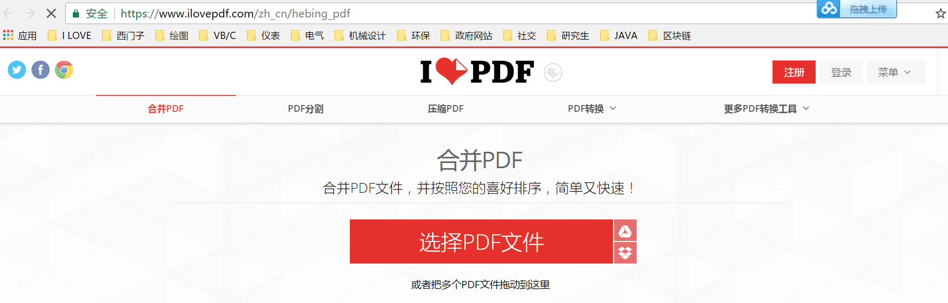

到了下午,图纸发来了, 一个压缩文件。打开一看,嚯,几十个PDF文件。兄弟确实是把图纸给输出到了PDF格式。 但每张图纸都老老实实一个PDF文件。我以前电脑上有PDF聚合软件的,现在没有了。 就顺便在网上搜索了一个网站,可以帮忙聚合PDF文件。
合并完成后, 把文件下载下来, 又顺手发回给朋友一份,一会儿,惊喜地问, 是怎么实现把多个PDF聚合的?
