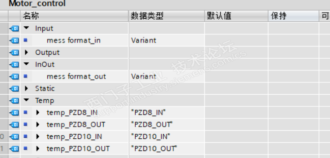

        假设变频器可以控制两种报文格式的通信,分别是PZD8/8(8个字输入/输出)和PZD10/10(10个字输入/输出),函数和函数块的开发者使用VARIANT作为输入形参,然后进行判断分析。好处是可以不用考虑程序块使用者需要赋值的是哪一个格式的报文(如果是数组可以使用可变数组,如果是结构体则可能变得麻烦)。
        首先创建4个PLC数据类型(UDT),PZD8_IN、PZD8_OUT、PZD10_IN和PZD10_OUT,分别对应PZD8/8和PZD10/10的报文格式。然后创建一个FB块,定义接口参数和temp变量如图21所示。
图21

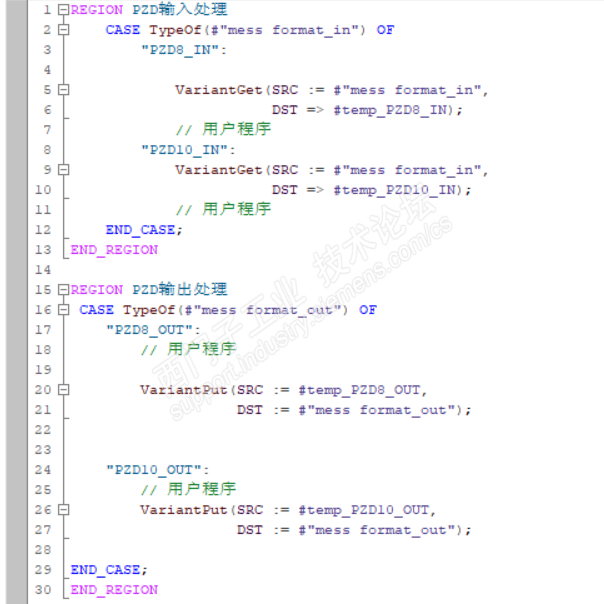

        FB块中的程序参考图22。
图22
        程序中对输入参数“mess format_in”的格式进行判断,如果数据类型是“PZD8_IN”,
则使用指令“VariantGet”将“mess format_in”的数据读出并复制到临时变量“temp_ PZD8_IN”,然后用户程序对变量“temp_ PZD8_IN”(变频器PZD 8输入的格式)的数据进行处理;如果数据类型是“PZD10_IN”,则复制到临时变量“temp_ PZD10_IN进行数据处理;如果数据类型是“PZD8_OUT”,则对临时变量“temp_ PZD8_OUT进行数据处理,然后使用指令“VariantPut”写回到参数“mess format_out”作为输出。
        上面示例介绍的是Variant变量的识别功能,读写Variant变量的内容必须调用程序块,“VariantGet”和“VariantPut”,不能直接赋值,例如:
                            #TEMP_PZD8_IN:=mess format_in;
        这是因为Variant变量不占用存储器空间,是对另外一个对象的引用,参考Variant变量特点3。
