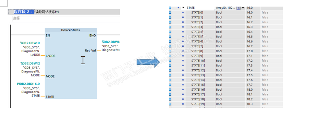

         我们在触摸屏画面中通常会做一个网络诊断画面,之前都是通过DeviceStates,再把得到的变量关联到触摸屏上,如下图:
         但是这样就有一个问题,如果项目很多,画面上的变量一个一个关联会特别麻烦,会在做画面上耽误太多的时间。

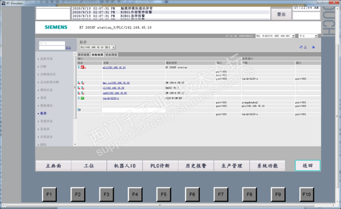

    如果我们启用WEB功能的话,就可以让PLC与触摸屏之间形成一个小的局域网,直接在触摸屏上监控设备状态,如网络通断等;如下图:

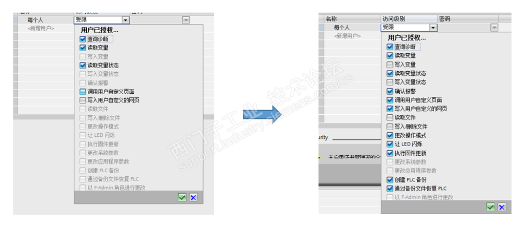

         其次,从300到1500,WEB服务器添加了更加丰富的功能,如下图:

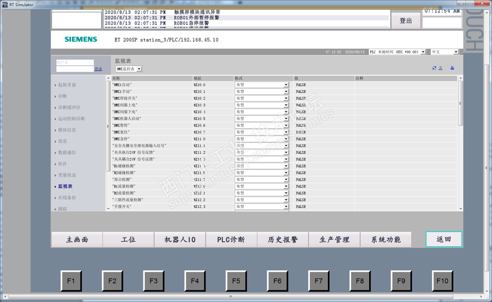

             所以我们可以用WEB功能在触摸屏上做更多的事情,例如:
          1.监控PLC变量
          2.     监控PLC的运行状态
          而这所有的内容只需要启用PLC的WEB服务器功能,然后在HTML浏览器里输入一个网址即可(如下图),再也不用写程序然后进行变量的拖拽,大大节省了时间,并且视图效果更完美。

    1.       网络刷新速率默认10s/次,不能做到实时刷新。
    2.       变量监控页面,变量为FALSE时是灰色,为TURE也是灰色,不容易快速区分。
    3.       在没有实际PLC,使用S7-PLCSIM进行仿真时,网络画面无法显示。
