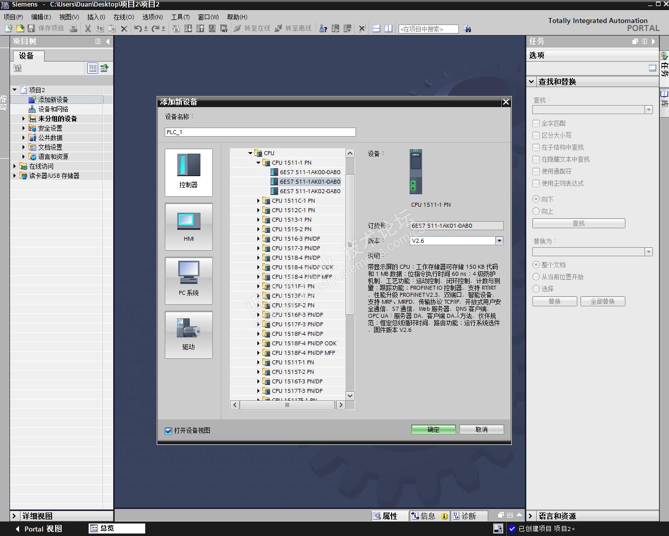

       TIA V15.1;CPU 1511-PN
三、项目配置:

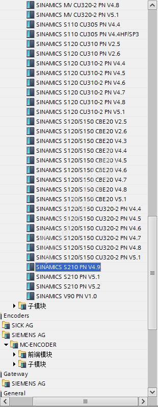

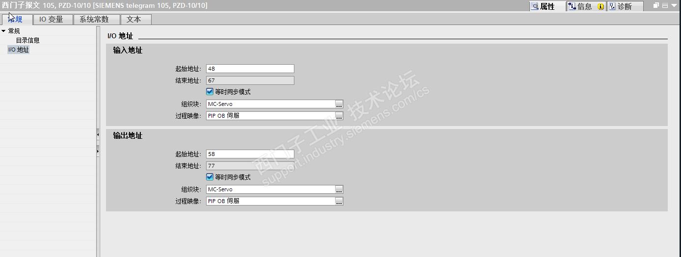

     我当时主要是当配置S210时出现了无法配置的问题
在目录下→驱动器与启动器内无S210选项,当时查阅了资料 是因为版本未更新的GSD的原因,GSD找到的时候也是项目结束后了,我就说下我当时的解决方案!有些顺序都是一样的,我就不用详细截图说明了.
    1.添加新设备→控制器→选择1511-1 PN
    2.目录下→其他现场设备→PROFINET IO→SINAMICS→前端模块→

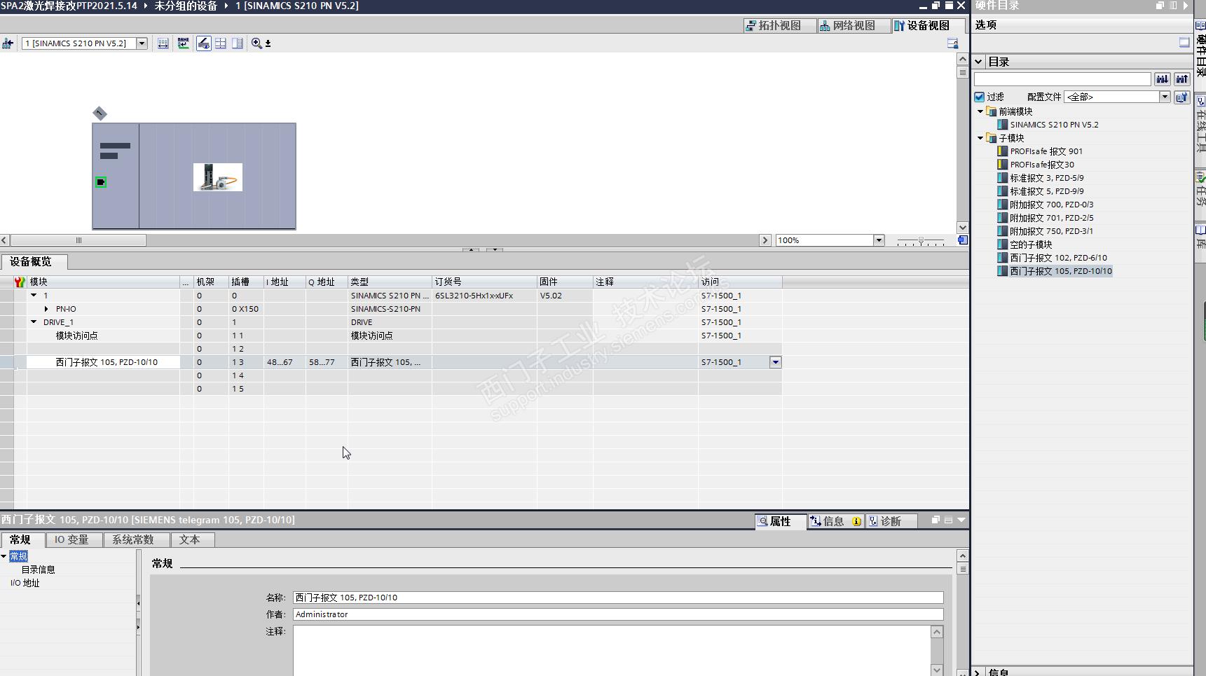

   3、拉进项目视图内 配置 105报文
    4、 IO地址可根据实际或自动配置需求

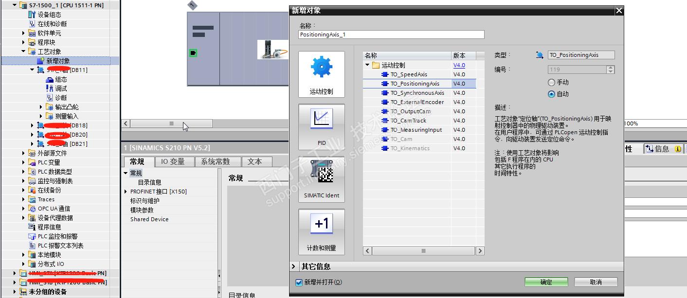

   5、在工艺对象内新增对象,进行配置轴参数

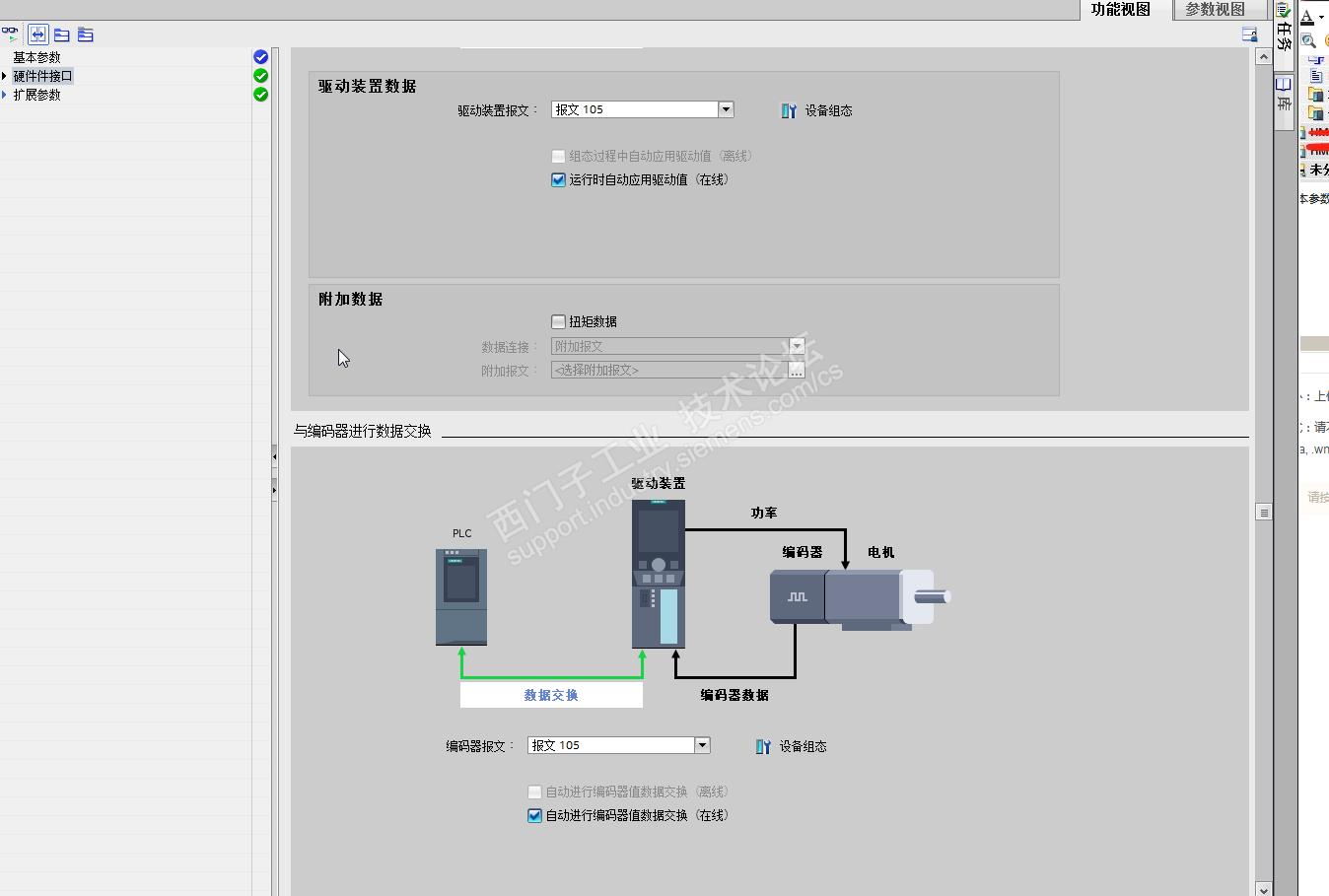

   6.配置基本参数 特别注意 驱动器装置数据 与编码器进行数据交换报文必须选择105报文,其他参数可根据实际进行选择。

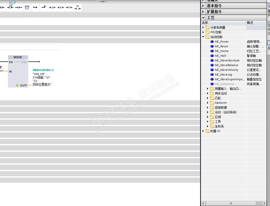

   7.配置完成,就可以进行接下来的动作了 ,指令还是使用工艺内的运动控制指令
