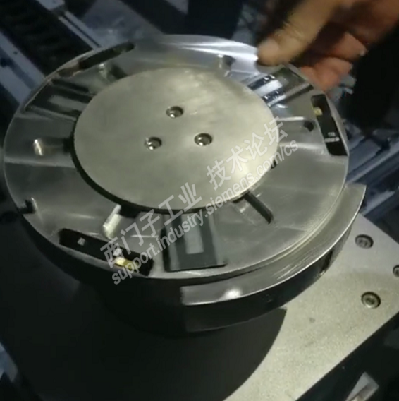

最近在为客户进行设备调试的时候,遇到了设备停车时不停晃动的情况。
驱动设备为一个转台,上面放置工件,进行转动,电机带动负载旋转时,到达定位点时无法立即停车,反复晃动几次,甚至出现报警;用手轻触转动部分,电机很容易被转动。
设备为旋转运行结构,所需的转动扭矩不大,但是工件半径较大,用外力能够轻易推动设备,推测电机的输出力较小,对电机进行优化;
优化电机后,仍然容易推动,此时增大P29120,使电机在正常状态下,尽量的增大响应速度,情况好转。
进行定位控制,定位完成后,电机左右摇摆不停,此时推测电机与负载惯量比相差较大,需要根据设备参数,进行计算;
电机直连的转台直径φD=200mm,厚度30mm,重量为m1=5kg;工件为待切割圆盘,直径φd=800mm,重量m2=5kg;
根据惯量计算公式:J=M*D2/8,对转盘及工件的惯量进行计算;
计算得出的惯量为0.425kgm2,1.5KW的高惯量电机的惯量为0.00153kgm2,两者的惯量比为27.7倍,惯量比相差太大;
现场问题分析:
转台式的机械结构,摩擦力很小,需要的力也很小,但是如果转动的半径比较大的时候,负载的惯量也会比较大,如果没有对电机的惯量进行计算,会导致惯量比过大,造成无法正常定位。
现场问题处理结果:
经过计算,电机与负载的惯量比相差较大,建议客户添加10速比的减速机,或者更换更大惯量的电机。
如果大家在调试的过程中也遇到此类情况,在对电机调节无果之后,可以看一下设备与电机的惯量比,根据实际情况,增加减速机或更换更高惯量的电机。
