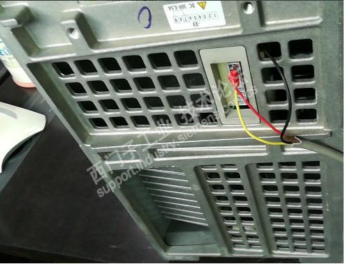

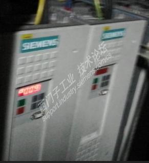

一次生产线压光机做完本次订单停机后再次开机,压光机不动了,当时电柜内西门子驱动器情况。
一看见控制器操作屏没有显示,就知问题大了。主板或其他电源板可能出问题了,公司内没有主板及其他板备件,且更换主板又涉及到下载参数问题,以前MC驱动器也坏过,但操作屏有显示,主板没问题,将驱动器外修复回来后插上主板就OK了。

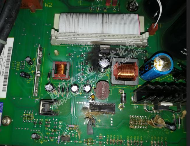

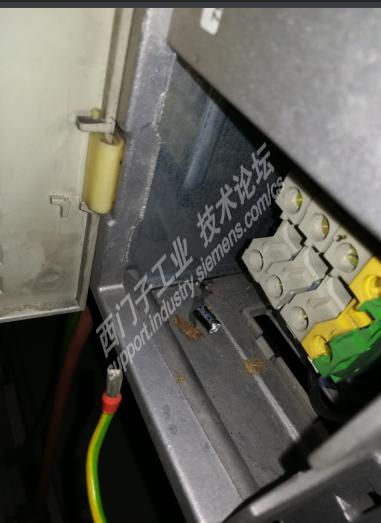

现场测量进线的直流母线电压是正常的DC530V,检查进入控制器的DC24V控制电源电压也是正常的,打开控制器门看到了电容及一些丝状异物就知道了内部电路板问题大了,都炸电容了。
立即断主电源 拆除控制器出来,因为没有备件,立即就带主板送外维修。

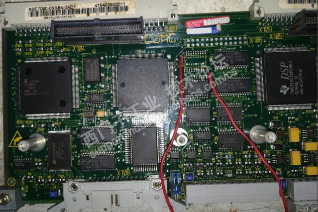

到维修商处打开控制器外壳,发现内部底板控制回路炸的比较厉害了。幸好底板上电容主回路没有问题。
给主板单独通DC5V电测试

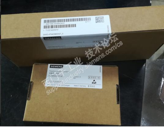

发现电流偏大,有二个芯片表面温度很高,确认CUMC主板有问题,随即检查DP通讯板也存在问题,编码器板没有发现异常。对于主板维修不了,找到一家自动化配件供应商有CUMC主板及DP通讯板备件,当天晚上就搞好了底板控制电源部分维修。紧急从购买回CUMC主板及DP通讯板,打开DriveMonitor查看多年前备份的全部及修改过的参数。如果数据线不能连接电脑和驱动器,那我就将直接从操作面板输入改变的参数。在办公室接入DC24V控制电源,准备先调试好参数,没有问题后安装到现场接线。
将CUMC主板及配套的DP板及编码器板安装好安装在整机内。

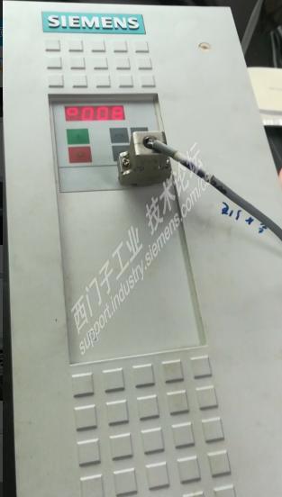

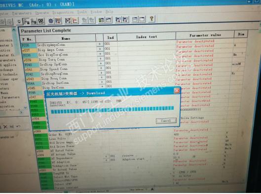

使用数据线连接好电脑及驱动器,通电显示005,说明购买的板子是没有问题的,以前只是使用DriveMonitor上载过备份参数,没有实际给一块新的CUMC板子下载参数,以为很简单就直接将备份的参数下载进装置就OK了。

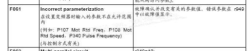

下载完成后看驱动器面板报错F61.
F61的解释就是

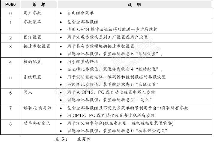

在仔细看说明书关于P60的解释
CUMC板子是通用的,应该是需要定义功率的,P60=8刚好对应,是要先定义功率的。首先定义P60=8,修改了P70=43,还是有点问题,再次下载参数中途会报错,最终操作屏还是报F61.
没有办法了只能拿出最后一招了,找到备份的修改过的参数,一个个将修改过的参数摘抄出来,对照目前控制器内参数。
终于找到了几个同参数内容值不同的参数,改成备份的参数值后结果立马显现。
久违的008出现了OK了,驱动器内参数设置OK了。
马上就将驱动器安装在现场电柜内,先通控制电源DC24V,后通直流母线电源DC530V,009出现了,待机成功。
开机正常,70MC驱动器炸机前后花费3天时间成功修复。
