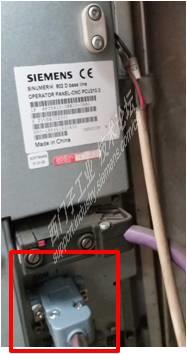

1.焊制RS232调试数据线,笔记本装载Program Tool软件。

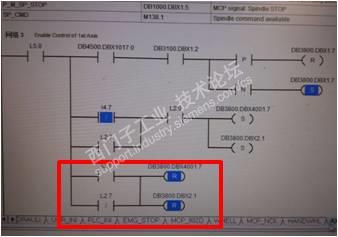

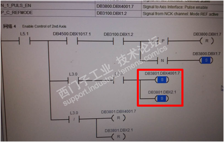

2.经COM1接口,现场上装Step7-Win PLC程序,在线监控梯图,发现与X轴控制使能有关2个信号:DB3800.DBx4001.7和DB3800.DBx2.1呈复位状态。正常为置位(S)。
