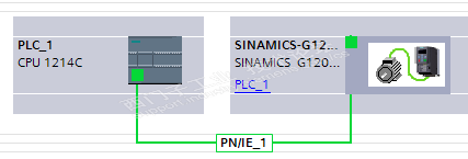

1、硬件组态。添加1200plc和g120变频器,组态网络。

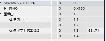

2、g120选择便准报文1.

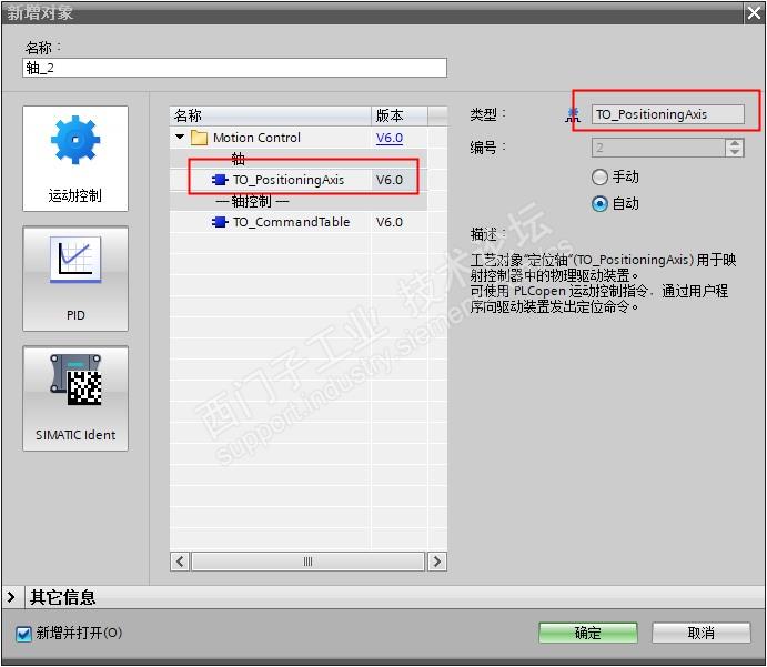

3、添加工艺轴
4、工艺轴组态。

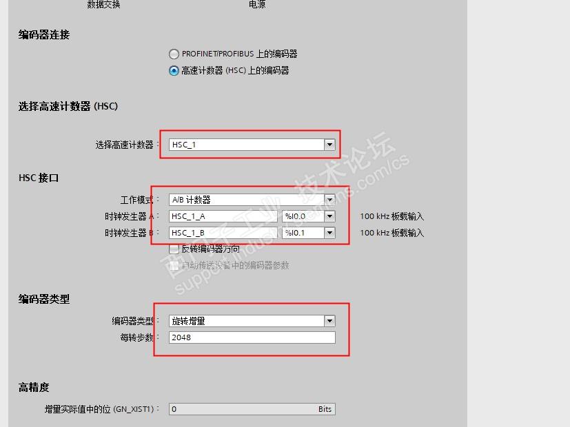

4.2组态编码器,选择hsc1,设置工作模式、对应的输入、编码器类型等。工作模式要与选择的编码器对应,编码器的每部转数对应编码器转一圈产生的脉冲输。

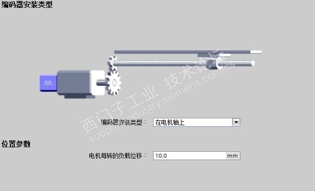

4.3设置机械参数。根据实际情况设置机械参数。

5、设置输入滤波。根据编码器的分辨率,设置滤波参数,可以较少编码器的干扰。
