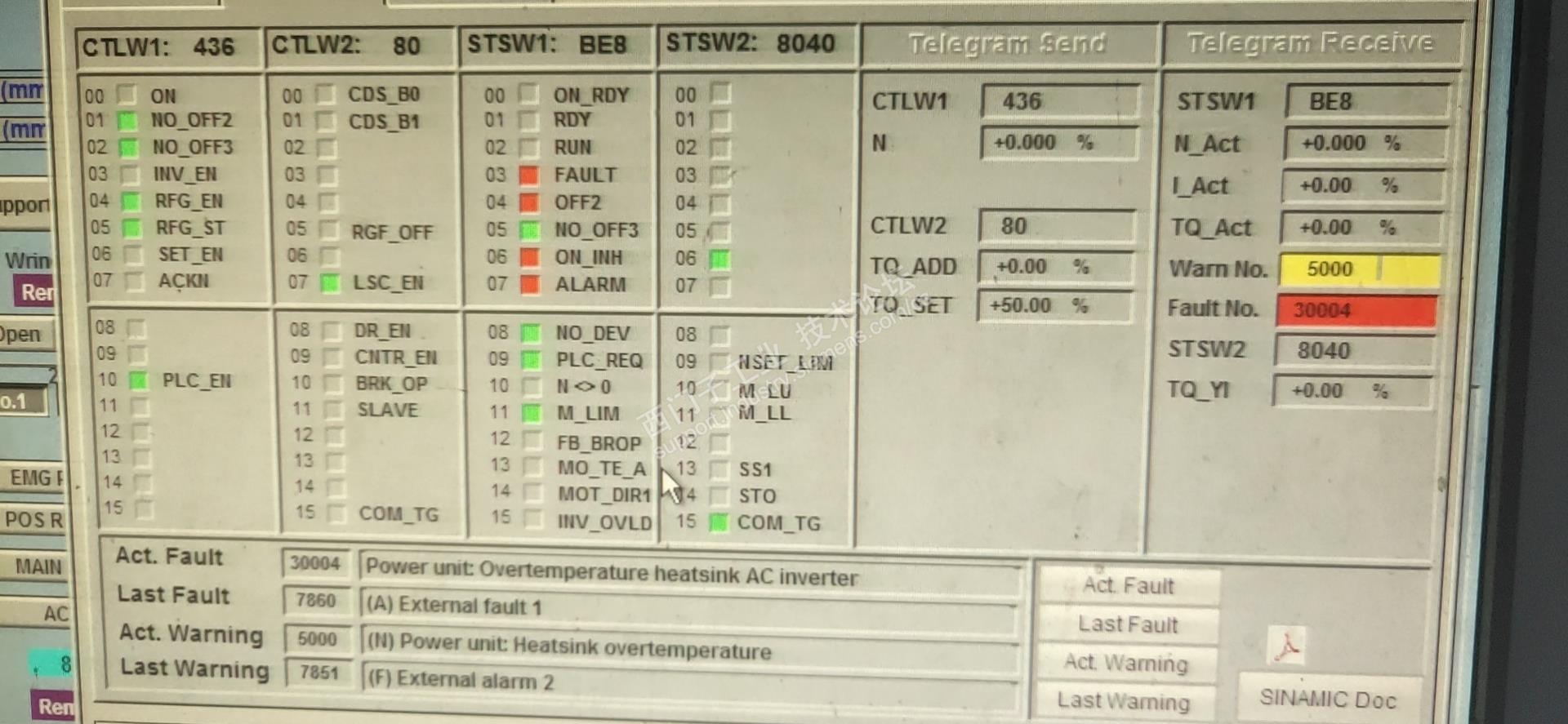

1、故障现象

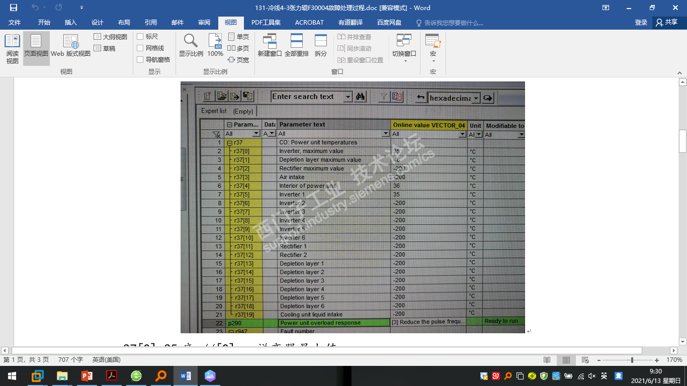

2021年5月31日2:57  冷线4-3张力辊报黄,报警代码(Warn No.)为A05000 Power unit Heat sink over temperature Alarm(逆变器散热器超温报警),随后报红,故障代码(Fault No.)为F30004 Power unit Heat sink over temperature Fault (逆变器散热器超温故障)产线停机;
2、故障原因

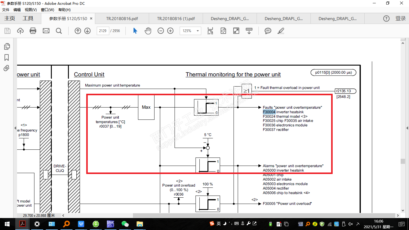

A05000:逆变器的散热器对应参数r0037[0..19]达到了过热报警阈值(硬件检测的温度值)。通过 p0290 设置过热反应。如果散热器温度继续升高 5K, 将会引起故障 F30004。
r37[0]=35度 //[0] = 逆变器最大值
r37[1]=48度 //[1] = 绝缘层最大值
r37[4]=36度 //[4] = 功率单元内部
r37[5]=35度 //[5] = 逆变器1
r37[0]-r37[19](针对此变频器这只有r37[0]、r37[1]、r37[4]、r37[5])的实际温度最大值超过过热报警阈值(硬件检测的温度值)。如果散热器温度继续升高 5K, 将会引起故障 F30004。功能图如下:
1)功率单元散热器的温度超过了允许的限值;
2)通风不够,风扇故障;
3)过载
4)环境问题过高;
5)脉冲频率过高;

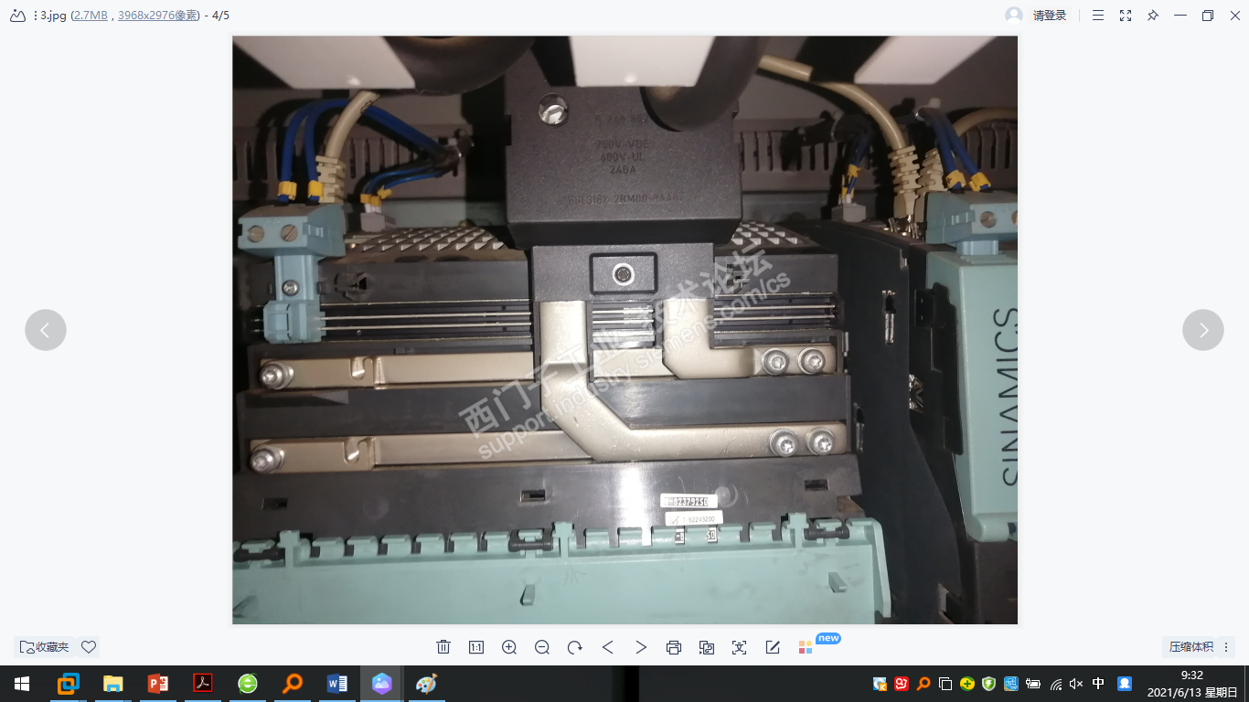

2)检查风扇是否运行(测试装置风扇无问题)
装置为书本型S120单电机模块,查看逆变器风扇有两个在装置下方;逆变器风扇拆卸比较容易,外面有一个盖子拆下,风扇插头(由风扇板24VDC供电)拔下来就可以拿下来了;
找来一个24VDC稳压电源,风机接上运行正常;

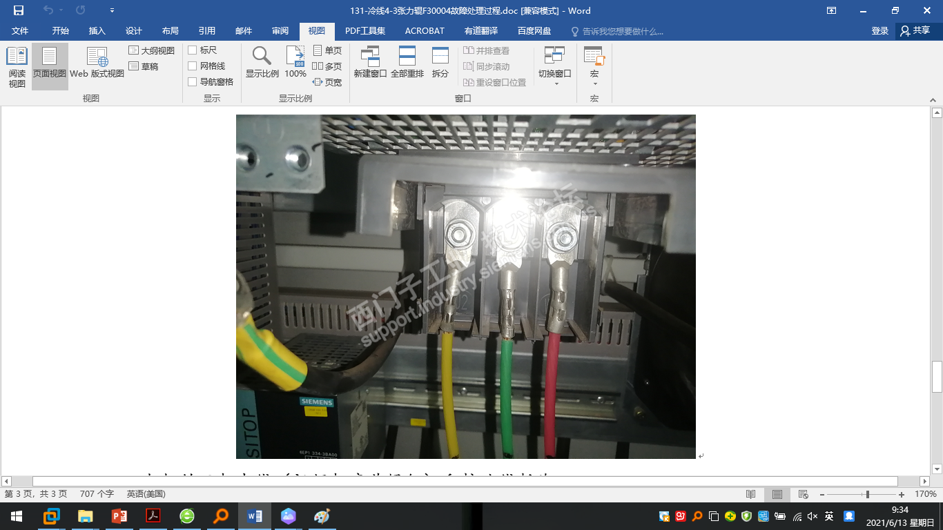

3)检查风扇板
风扇板不好确定好坏,只有通过更换逆变器排除;
拆除直流母线固定螺丝(四个大螺丝,一个小螺丝),24V控制端子(一个小螺丝);
电机的三相出线(记好相序黄绿红)和接地线拆除;
