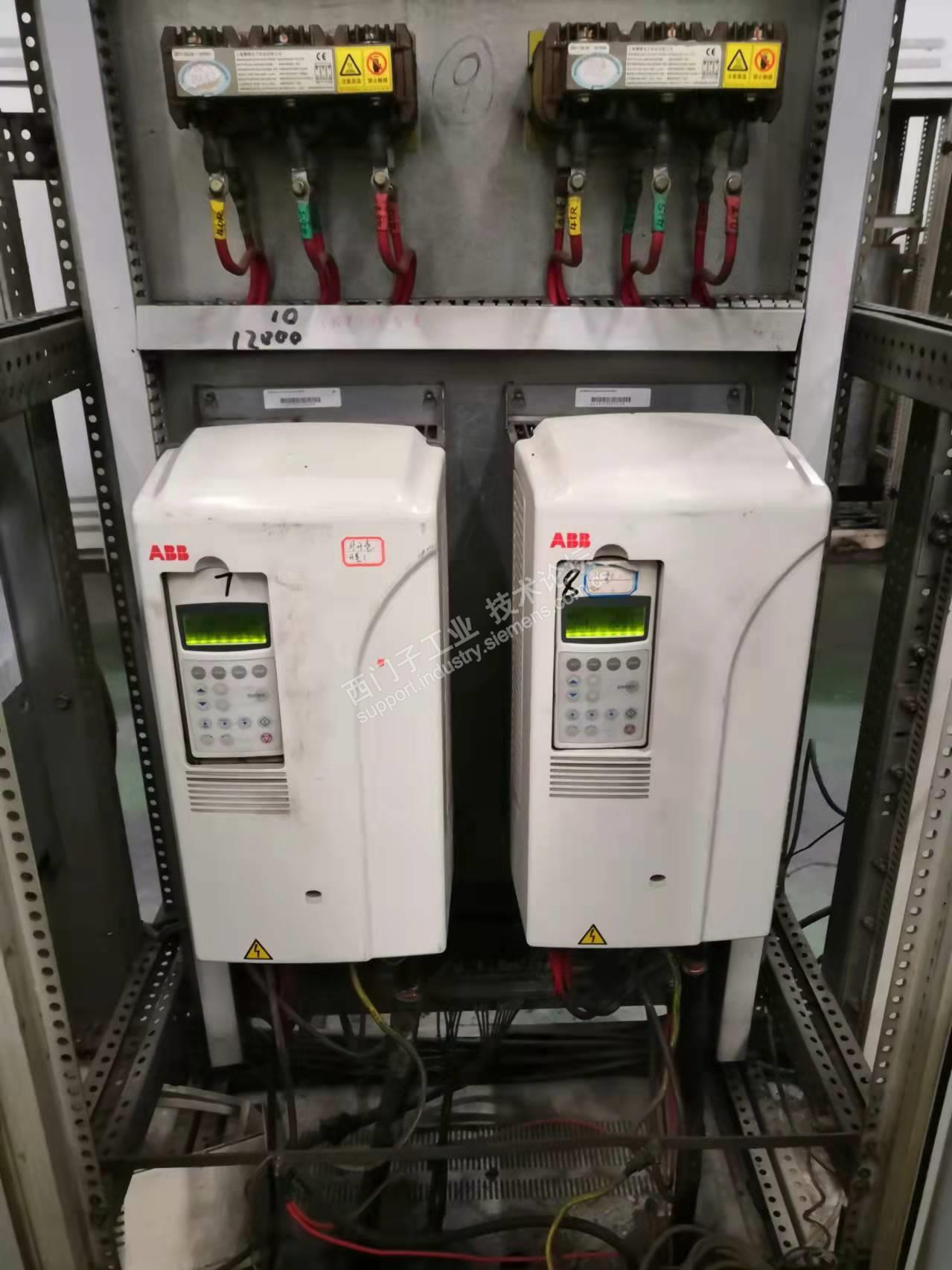

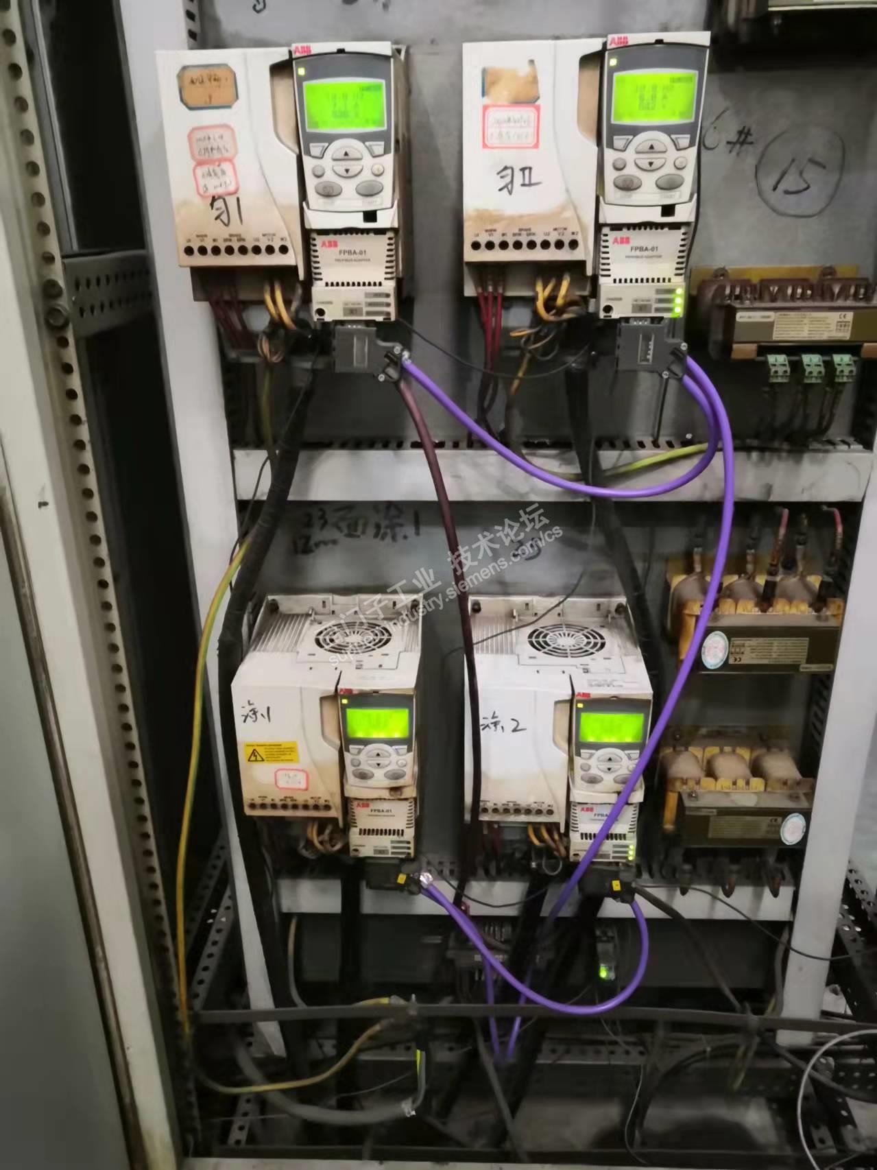

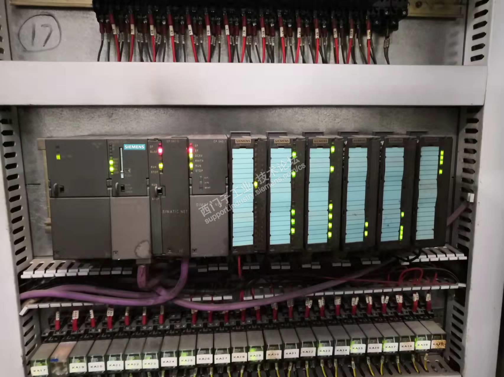

        生产上因为原材料问题计划停机3天左右,设备利用这几天时间计划彻底对设备进行保养、检修。设备是一条涂层线PLC选用的是315-2DP,变频器是ABB355和ACS800,共16台,通信方式是DP通信,设备使用有7-8年时间了。这次对电柜内的变频器及接线端子清灰、紧固。过程就不用叙述了。清灰完变频器上电以后发现有8台传动的ACS800变频器上的DP指示灯变成红灯了,DP掉线通信不上了。对每个DP头及终端电阻开关检查没有发现问题,断电测量DP线的阻值也没有问题。由于8台涂布的ACS355变频器上的PROFIBUS模块以前经常出现掉线通信不上引起报警停机,所以我们涂布变频器的DP头拔下,但接线保留这样不影响传动变频器运行,涂布变频器改成本地面板控制。缺点是涂布变频器的线速度及电流等相关参数在人机界面上没有显示。现在把所有的DP头都插上,由PLC接的第1个变频器逐个将终端电阻拨到ON上检查问题到底出在哪里?当拨到第7-8个变频器时变频器上的DP灯忽亮忽灭,打开DP头检查接线,没有发现问题,将两个DP头的DP线更换重新接后,再插到变频器上,所有变频器上的DP灯都变绿了,通信正常,应该是DP线老化导致接触不良引起掉线。通过这次更换老化的DP线,设备以前偶尔出现的张力不稳现象也没有了。
