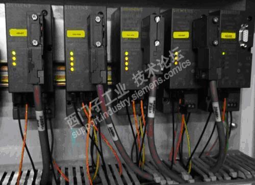

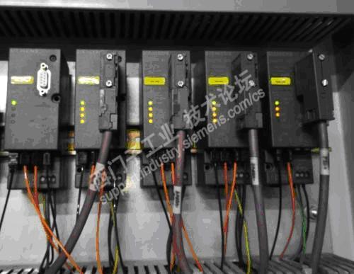

公司内3台模温机KS98温控表时常是报DP通讯故障,等一会儿通讯又能恢复正常,并且一出现就是3台都报错,模温机设备使用了12年了,以前也没有出现过这个问题,对这个6GK1500光纤链接模块知识了解的也不多,没办法只能摸着石头过河了,查看设备的电气说明书,仔细参看通讯图,目前实际情况就是最右边的子站没有使用,是空的。
到现场后设备停机了,通讯暂且是正常的,开始有点怀疑是否是光纤链接模块坏了,尝试精简一下DP接线。
将左边的第一个模块出二根线,腾出2个模块,测试有点问题,就是一出二的链接模块,只能让一个DP子站在工作,另外一个通讯异常。没有办法不能这么做了。恢复原来的DP接线了。
在插拔DP线过程中发现了一个问题。
第一个模块的出光纤没有接上模块,但是各个模块通讯指示灯都显示正常。实际连接的DP子站是不能通讯的。
重新将各个模块的光纤线清洁了一下,重新连接的模块上,设备开机等了半小时没有出现问题,此时刚好到了中午吃饭时间,就去外面吃羊肉面,还没有吃完,公司电话又打过来了,说又出现了老问题,三台模温机有一起罢工了,通讯异常。我对生产方面说不要做任何操作,等我检查第一手情况。
心急火燎的回到公司打开电柜门一看,发现了问题了

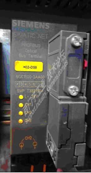

左边第一台的模块DP光纤CH3出线不通了,我用手去动了一下二根光纤出线,奇迹出现了,一下子亮一下子不亮,其他的模块动光纤线没有问题。问题就这么找到了,第一个模块有问题,改从从左边第二个开始使用。刚刚好在线还有一个没有使用的模块这次用上了。
重新接线好后,问题立马就消除了,通过这次的故障,对西门子6GK1500光纤链接模块有了初步的了解了。
经查实,这个老型号3AA00模块出线只能出一个子站,目前新的3AA10可以出多个子站。
