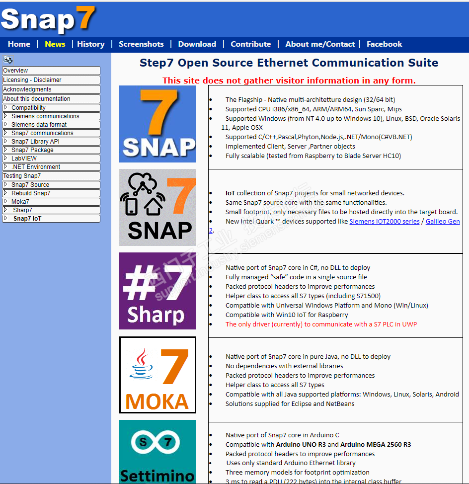

       作为一个labview小白,首次使用就遇到了与s7-1200PLC通讯的项目,通过百度找到了snpa7这个开源库,Snap7是一个基于以太网与西门子S7系列PLC通信的开源库,可以很方便的与西门子的PLC建立通讯,先将Snap7的下载分享一下,希望对大家有所帮助。

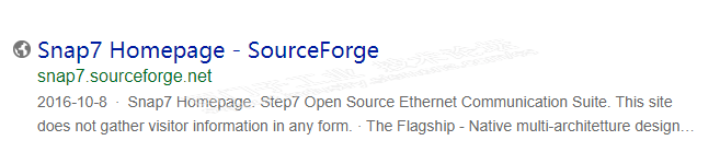

     百度snpa7,就可以找到snap7的官网,

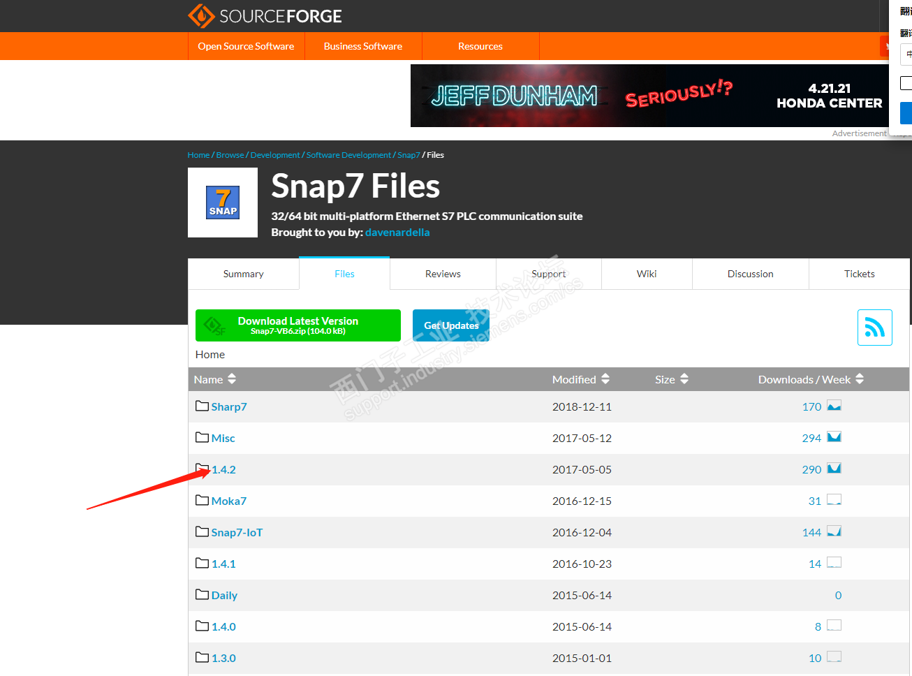

点击打开后见一下

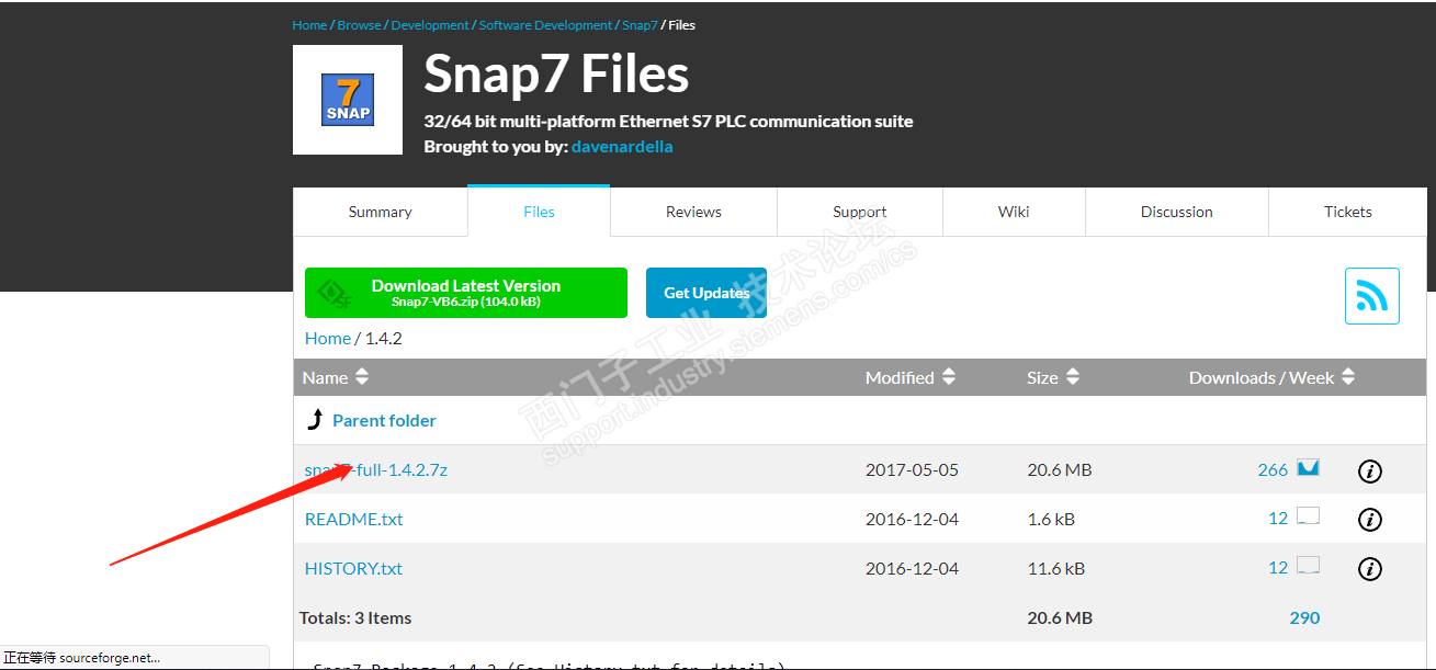

点击 Download,进入下载,见下图,点击1.4.2箭头所指文件,进入文件下载画面
下载箭头指示的文件

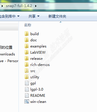

下载完成后解压打开,就可以看到对应的案列,如下图

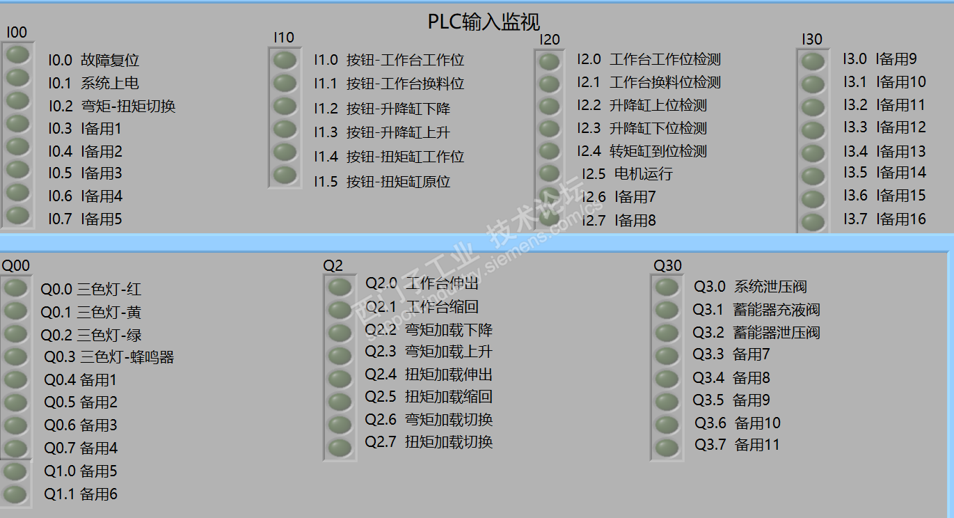

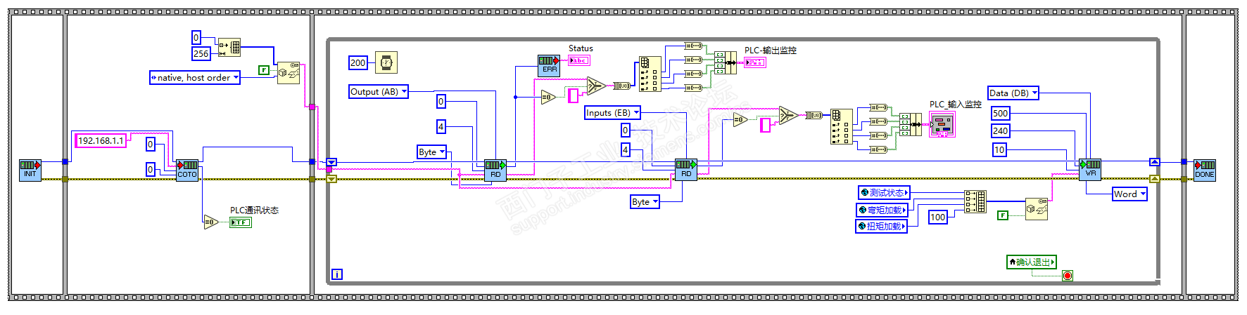

在Labviwe文件中,可以看到子VI和案列,一下我是按照案列做的程序,实测有效,因调试时未拍照,图片看不出效果。
