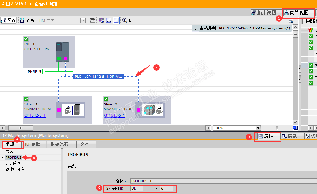

步骤1:
打开博图软件项目的“网络视图”
步骤2:
选中挂载了驱动装置的Profibus-DP网络连接线,查看“属性”→“常规”→“PROFIBUS”→“S7子网ID(S7 subnet ID)”记下ID号,比如“00DE-0006”格式为两组四位16进制数。

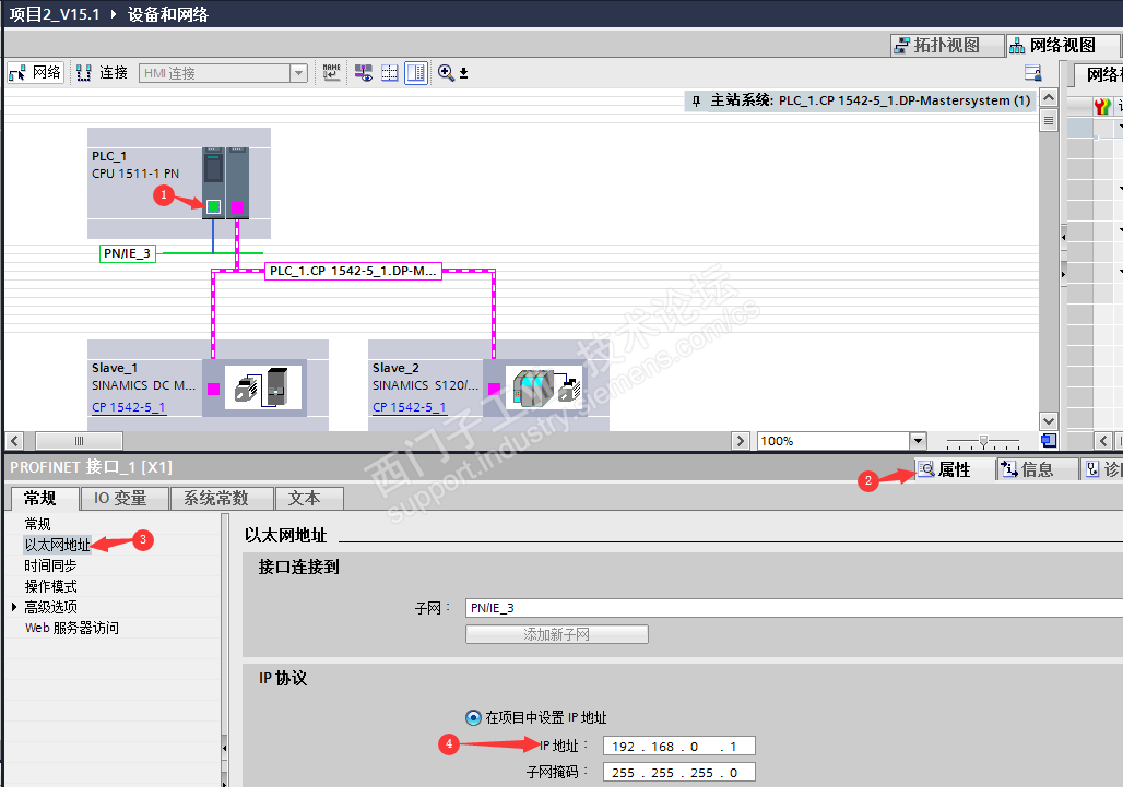

步骤3:
选中CPU的PROFINET的接口X1,查看“属性”→“常规”→“以太网地址”→“IP地址”记下IP地址。

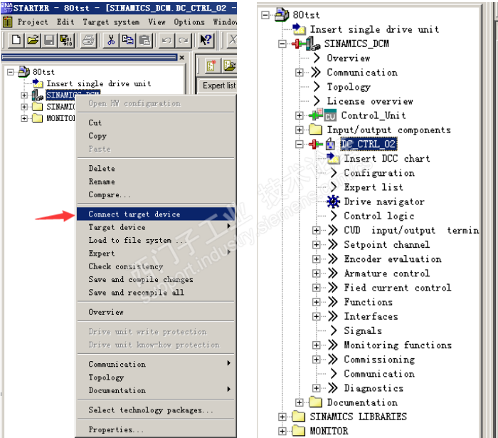

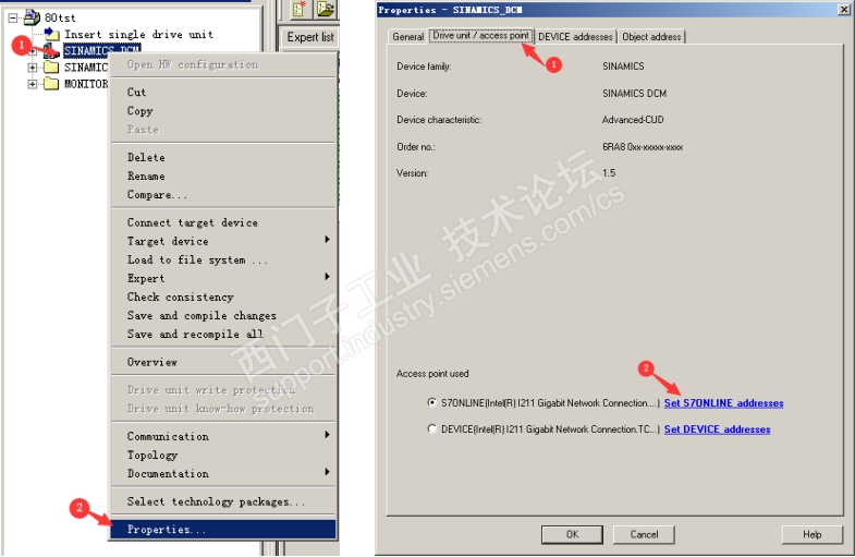

步骤4:
在starter,打开已经配置好的6RA80项目文件,在左侧导航树中右键选中装置弹出菜单中选择“properties”→“Drive unit / access point”→“Set S7ONLINE addresses”

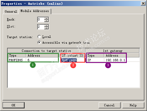

步骤5:
在弹出的对话框中选择“Module Addresses”,根据项目实际情况,分别填写目标驱动装置的DP地址,S7 subnet ID(见步骤2)和PLC 的IP 地址(见步骤3)。设置完毕,点击OK。
步骤6:
PC成功连接到装置。
