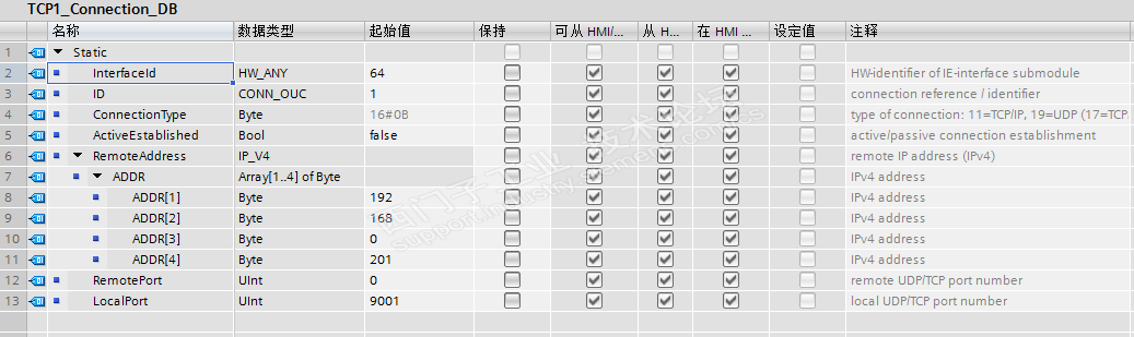

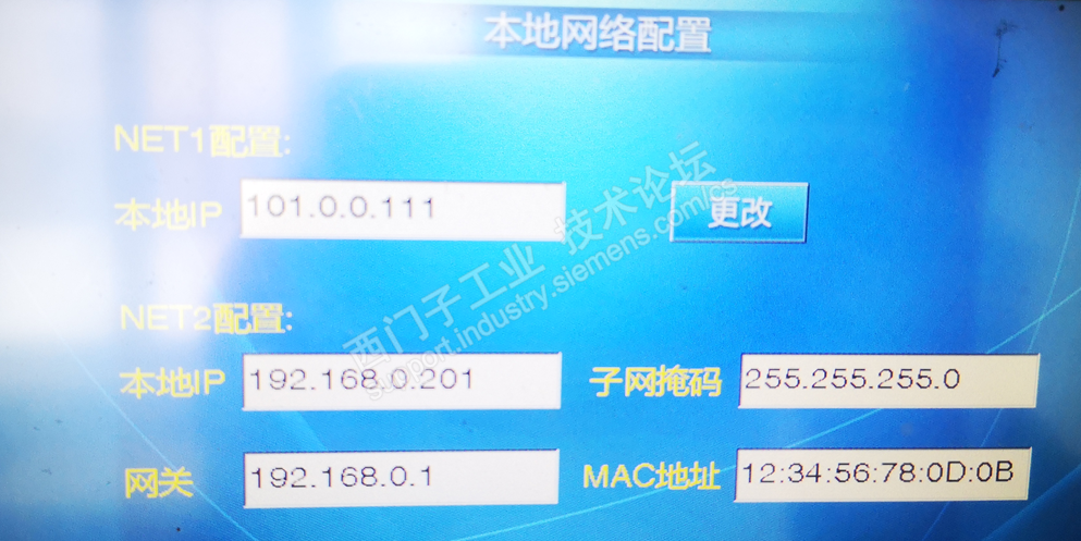

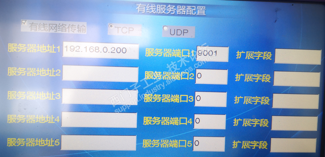

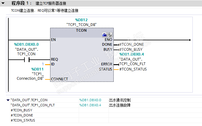

        由于传输层使用的是TCP/IP协议,所以第一步是在1200里使用TCON指令建立TCP服务器连接。下图是数采仪通讯参数设定及TCON指令参数设定。

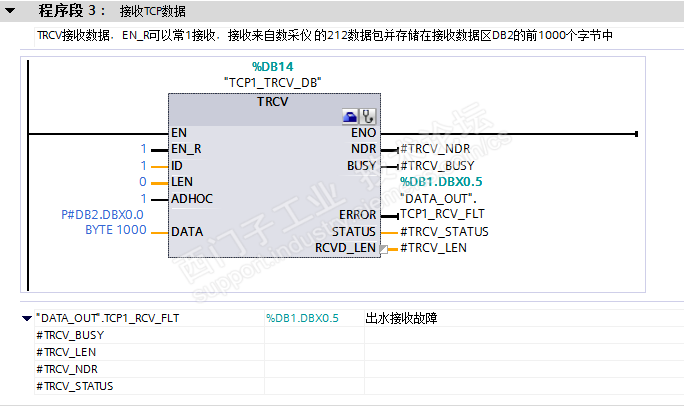

        第二步为使用TRCV指令接收数采仪发送的数据包,程序如下图所示。因为不同212命令下数据包长度不一致,所以需要将LEN设置为0,将ADHOC设置为1,即激活Ad-hoc模式,接收动态长度的数据:

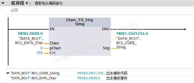

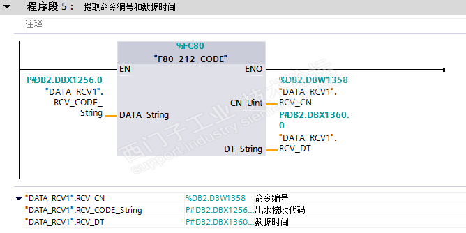

       通过以上两步,数采仪数据包已经接收到数据缓存区的字符数组中,下面需要将字符数组转换成字符串,才能使用字符串命令解析数据。首先解析命令编码CN,只有2011命令代表传输的是实时数据,其他命令的数据包可以忽略。下图指令的功能是提取数据包的前100个字符,这里面包含了命令码、数据发送的日期和时间等参数。

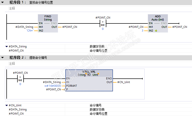

        我们封装了一个FC80实现命令编号和时间的提取,其中命令编号提取部分的代码如下图所示。先通过FIND命令查找关键字符CN的位置,再通过字符串转数字命令提取十进制的命令编码。

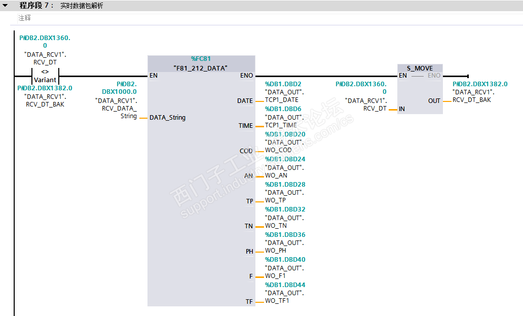

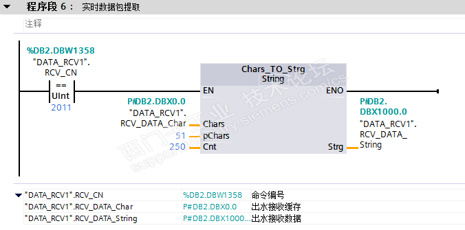

        最后是污染物参数的解析,当命令编码=2011时,表示收到的是实时数据包,此时将数据包的数据部分转换成提取到数据字符串,再调用自己封装的FC81实现实时数据的解析。

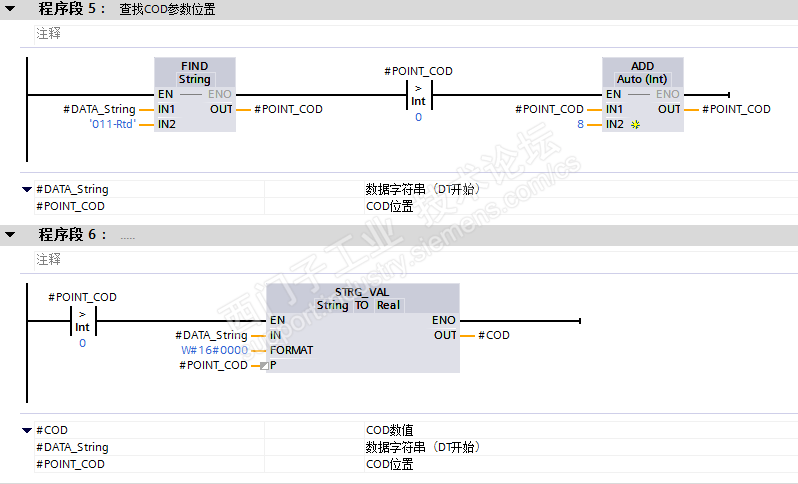

        FC81中提取实时数据的程序与提取命令编码相同,以COD为例,先通过FIND命令查找COD指标编码011-Rtd的位置,再通过字符串转数字命令提取实数类型数据。

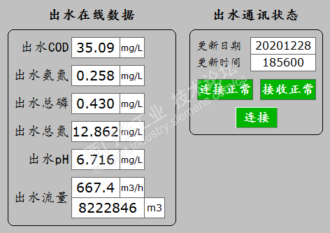

        综上即可通过S7-1200实现HJ212协议的通讯的解析,可以提取污染物指标实时数据和更新时间等。本次只解析了实时数据包,还可以采用类似的方法解析小时数据、日数据包,实现更多的功能。
