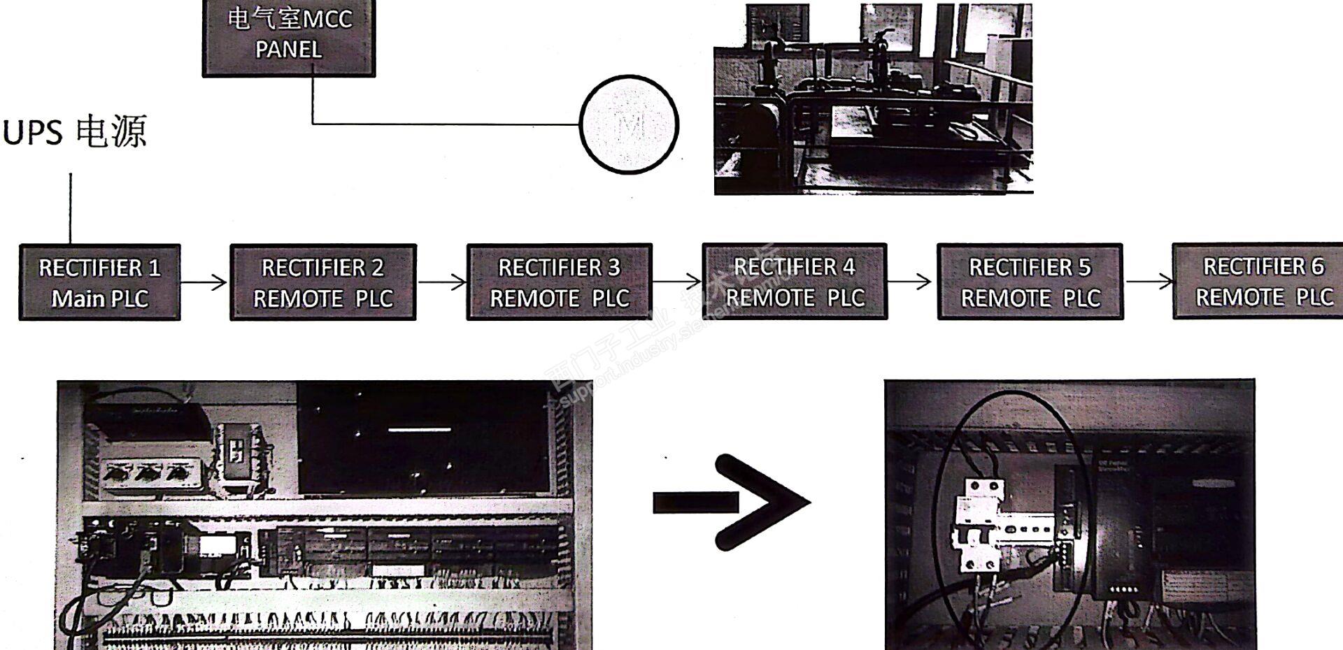

酸洗线整流柜系统有6台现场盘柜组成,分别在电解槽内产生大电流电解硫酸钠,带钢表面的氧化皮重新进行化学反应,达到清除带钢氧化皮的目的。整流柜的调节由PLC根据产品规格自动调整或者操作人员通过hml人工调节,但是近几年来经常有整流柜,PLC通讯丢失的故障发生,每次发生故障时需要对PLC进行复位重启,每次故障发生时最少有一卷产品报废,

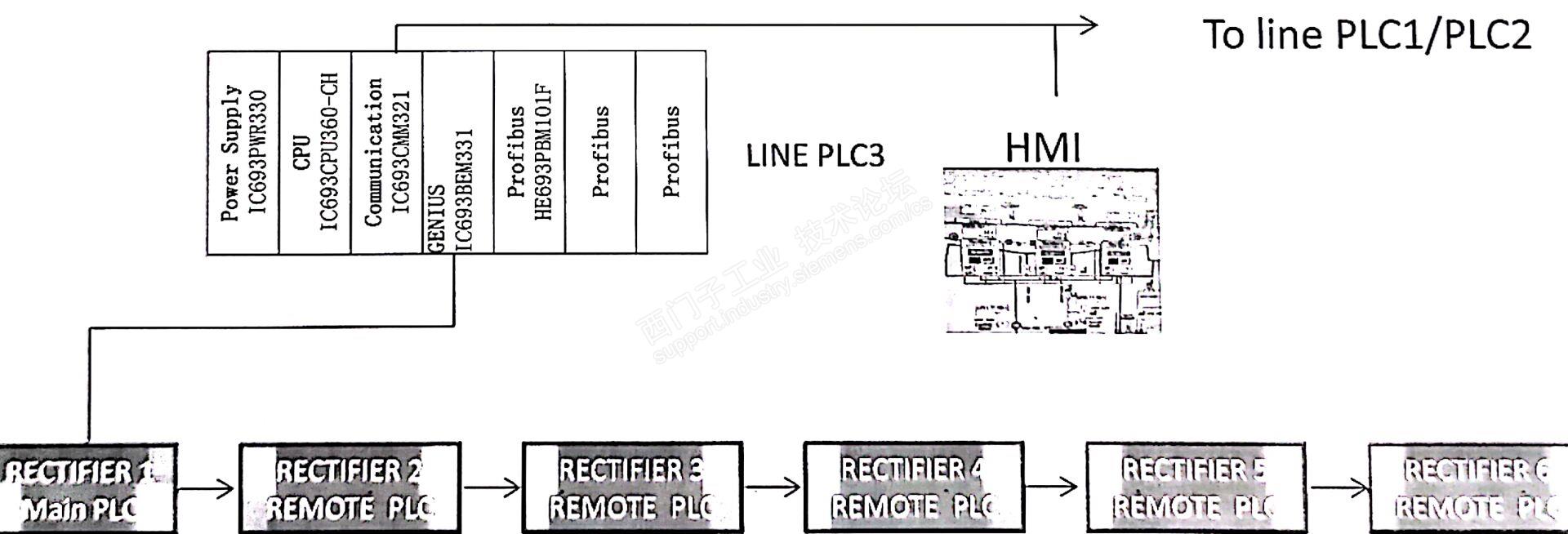

整流柜每次故障发生时都是突发性的,之前没有异样,没有规律可循,故障现象就是:hmI整流柜电流不变化,PLC没有通讯,现场检查整流柜处于停机状态,hml无法控制整流柜,查看PLC信息时显示通讯故障,需要经过断电复位或者重新下载程序以后才可以恢复通讯,从报警信息提示中只能看出PLC通讯故障,或者io模块丢失。
可能的原因分析就是:PLC硬件不良,远程站点硬件不良,通讯电缆和接头不良,接地不良,盘柜冷却不良,电源系统不良。

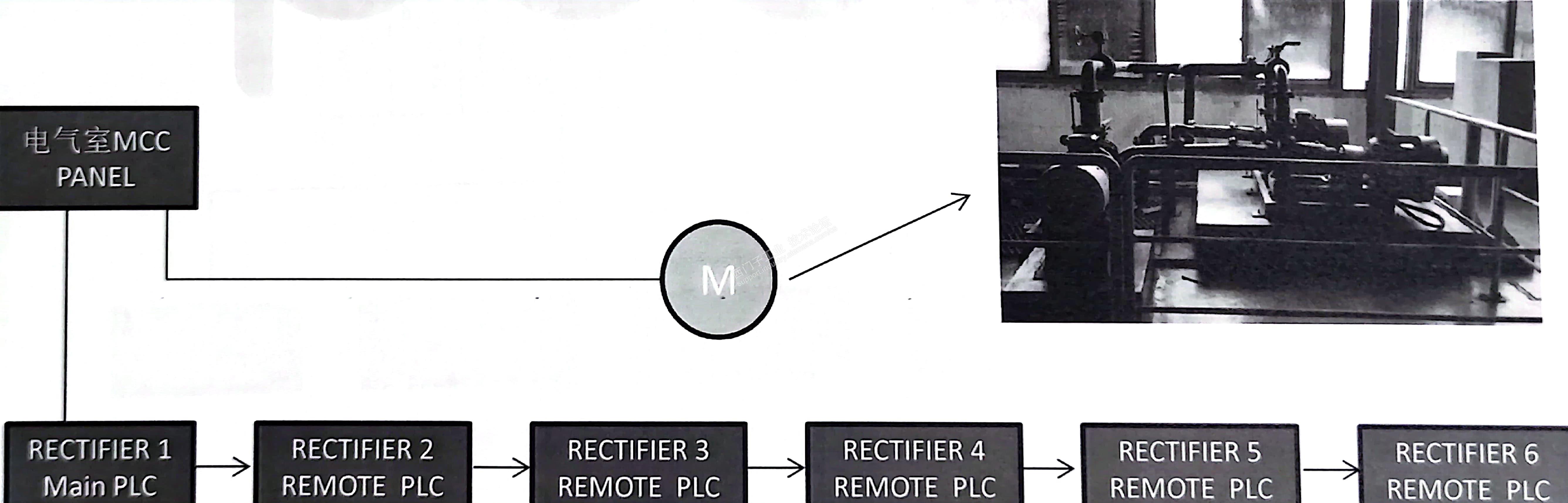

上述相关问题点逐步处理了以后通信故障没有改善。可排除硬件问题后,经过分析并通过多次测量发现PLC通讯故障发生时,PLC电源异常。正常时电源为220伏,但是在异常发生时,电源电压会降低,最低时降低到200伏,对电源系统进行全面分析后发现问题所在,整流柜电源来自于电气室的MCC盘柜,而 M CC盘柜同时带有两台大功率的炉子冷却水排污泵,排污泵会定期的启动停止,当泵启动时电压就会降低,降低到一定程度时就会引起 PLC盘柜的220伏电源下降,电压下降过多时,PLC就会认为电源故障,从而导致PLC通信报警。
口改善方案
1.对整流柜PLC电源系统进行改善,将PLC电源由MCC电源改为UPS电源。
(1)铺设电缆from UPS panel to 1# rectifier panel 150m
(2)为每一个PLC RACK增设单独断路器,使用UPS电源
