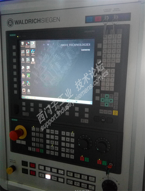

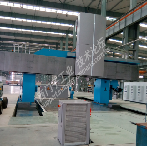

       公司从德国进口了两台瓦德里希.西根的五轴龙门加工中心,采用的是西门子840DSL数控系统,由于调试过程中故障频繁,厂家工程师不能根除出现的故障,达不到签订的技术要求,导致设备无法完成验收。经过了几轮的商务谈判最终破裂,我们有先见之明地先给电气柜加装了锁,使厂家现场工程师无法偷偷取走NCU卡,他们只好草草设了两级密码暂时锁住设备,灰溜溜的撤离了现场的所有调试人员。
       好在两级密码都是在PLC中做的手脚,我们进过自己的努力破解了两级密码,设备可以动作了,但是遗留的问题实在无法根除,只能求助国内机床制造商,并最终通过他们申请了西门子现场服务。西门子现场服务工程师窦赛军到现场,开始了解系统配置,驱动拓扑结构,软件版本等,先从系统入手检查兼容性,在西门子内部网站查询,系统兼容性没有问题。调出5轴附件头,出现SP1轴编码器2未找到报警,其它两个直角、立铣附件头没有报警,说明5轴附件头内的两个B轴可能产生了干扰,在PLC中FC57network25,用M0.0,封锁B轴上使能,NCK复位可以消除SP1轴编码器2未找到报警。空运行5轴联动程序,仍然出现SP1轴编码器2未找到的报警。窦工教会我们一个妙招可以在PLC程序中B轴使能条件中加入“A  M16.1”(MB16字节内任意没有调用的位,状态断电保持),然后在PLC状态表中可以强制,就不用每次需要打开PLC进行强制。在PLC状态表中可以强制DB37.DBX1.5,相当于DB37.DBX1.5,DB37.DBX1.6同时有信号,系统默认DB37.DBX1.5有效,第一编码器生效,虽然仍然报警,但是程序可以运行。运行过程中,又突然出现B轴坐标变化,导致B轴两个编码器数值超差报警,可以修改34510两个编码器之间的偏差范围由0.4改为500,屏蔽掉B轴报警。在PLC状态表中强制DB42.DBX1.5,相当于DB42.DBX1.5,DB42.DBX1.6同时有信号,默认第一编码器生效,先将B轴手动转到0°,再NCK复位,B轴第二编码器的坐标才可以与第一编码器的基本坐标相同。拆开电缆插头发现,老外的电缆屏蔽环装在橡胶圈的后侧,起不到屏蔽作用,重新处理好屏蔽,再上电运行5轴程序,暂时没有出现SP1轴编码器报警。断电重启,想看看会不会出现其它意外情况,结果断电重启后,B轴坐标竟然发生变化,导致B轴软限位超程报警。窦工观察B轴坐标变化的规律,每次都相差360°,查看驱动参数B轴第二编码器用的是单圈绝对值编码器,但是机床参数中34220设定值是4096,相当于是多圈绝对值编码器,改为1,再断电重启,没有出现B轴坐标出现变化的故障。继续调试过程中又出现主轴编码器1硬件故障,最终检查主轴电机轴承损坏卡死,窦工经过查阅电机资料,认为电机选型错误,设备的内置200KW主轴电机转速不能超过2500转长时间运转,这是导致主轴电机损坏的直接原因。另外非西门子定制的电缆是导致设备频繁出现稀奇古怪故障的诱因。
