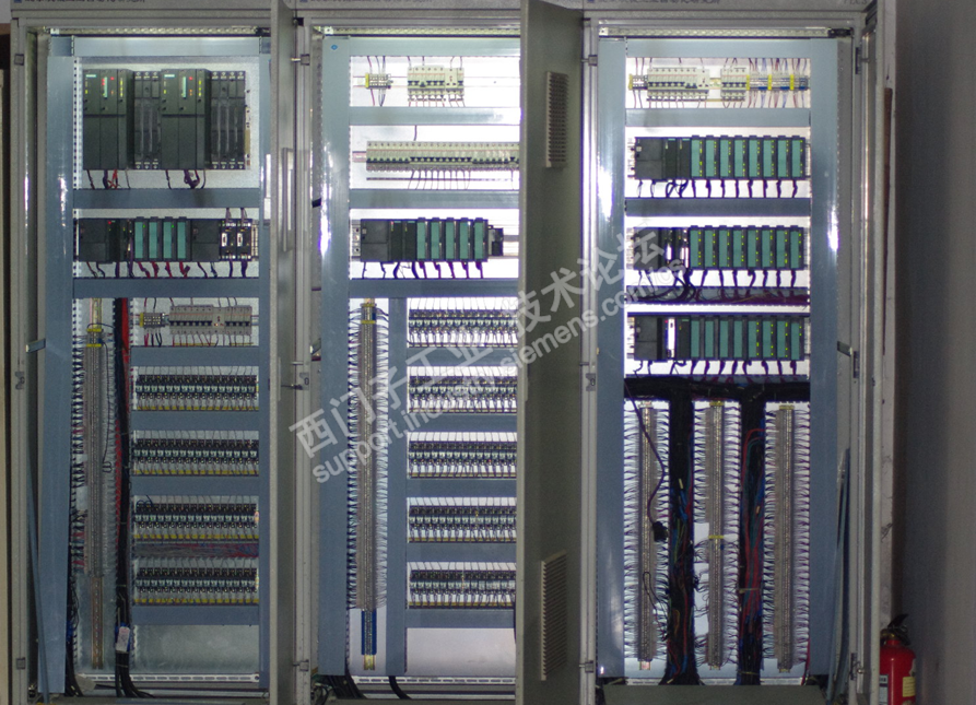

        还记得第一个项目,我背着别的同事淘汰下来的老DELL电脑,跟师傅到一个污水处理项目调试。那个项目用的是S7-300系统,一共有5套,其中有一个站控制了十多个滤池,师傅给了我一套用GRAPH语言编写的程序让我参照修改。我一个人在配电室,用UPS电池柜当桌子,坐个小马扎就开干了。有问题就找师傅,但是有时候他也忙,就让我打西门子热线,那时候热线服务特别好,可以直接转接技术人员,如果技术人员短时间内解决不了就过一会再打回来。就这样白天现场不能上网就打热线,晚上回宾馆就泡论坛,靠西门子支持总算把项目拿下了,代价就是一个月光话费就花了三四百,那时一个月工作补贴才一千块。

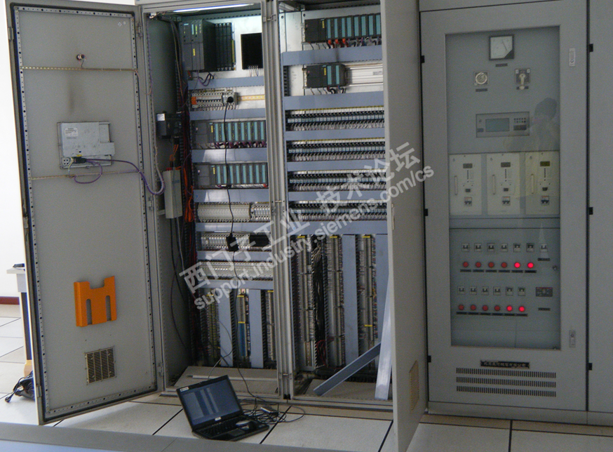

        经过一个项目的锻炼,STEP7、WinccFlexible、Wincc都学了个遍,第二个项目就让我一个人干了。那是个污水厂改造项目,用的S7-400的CPU带了ET200M的远程子站,改造增加了两个PLC站,还需要修改老的Wincc上位系统。一个人管项目,要盯安装,协调厂家,还要编写调试程序。白天几乎都在现场跑来跑去,只有晚上才能静下心来编写程序,常常是回到宾馆就累的睡着了,然后半夜一点多醒了再编程序到三点,然后强迫自己睡觉,否则第二天白天顶不下来。这个项目最难的是Wincc改造,要增加报表等,没人指导只能自己看脚本一点点学,不会的就打热线或者上论坛。

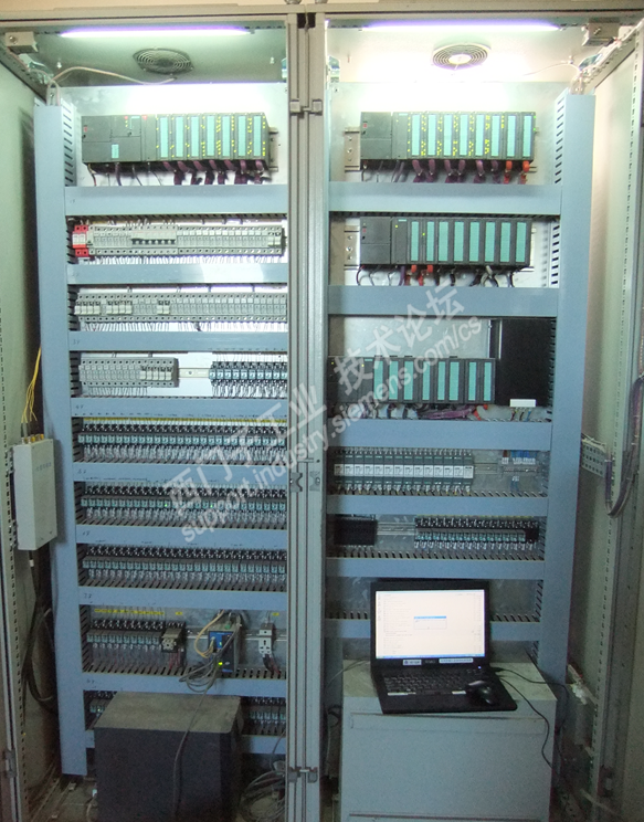

        经过几个项目的实际锻炼,自己的技术迅速成长,接手的项目也越来越多。印象比较深的还有一个北京某宾馆水站的项目,那个项目使用了一套S7-400H冗余系统,是多年前同事做的,我接手的改造项目只是更换新的上位机电脑和升级Wincc软件。冗余系统比单机就麻烦很多了,尤其是配置Wincc,一台和两台的配置方法都不一样,我是下载论坛的视频教程一步一步照着做的。这个项目还有个当年就遗留的问题,那就是冗余的DP总线不能同时接上,否则就全线报错,我仔细研究后突然想起之前在西门子网站下载过400H接触摸屏的方案资料,发现问题可能出在触摸屏的通讯上。那个触摸屏用两个485中继器连接冗余的DP网络然后抽头一根单线连接触摸屏,两个485中继器是同时工作的,相当于把冗余的DP总线混接到一个总线上,DP地址重复肯定要报错了。最后按照网站资料的介绍,通过识别主CPU的方式控制两个485分配器的供电让它们不能同时工作就可以了。问题解决之后我还专门告诉了当年负责的同事,感觉特别自豪。
