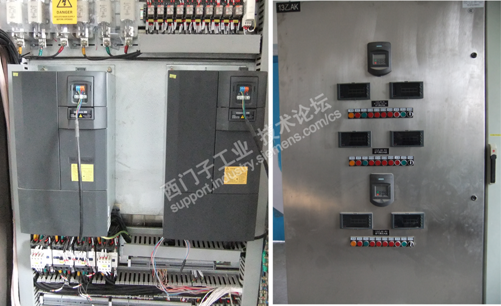

        除了PLC,第一次使用西门子变频器也是颇费了一番周折。那是一套沼气增压风机,两台M430变频器拖动3台增压风机,两用一备。变频器的用法也很简单,用变频DI端子控制变频启停,手动模式下通过面板调节频率,自动模式下通过变频AI输入调节频率。这种用法之前在施耐德或者ABB的变频器上多次使用过,设置5、6个参数就可以了,到了西门子这里可不是这么回事了,光研究手自动切换功能就用了大半天,有上百了参数可以设定,说明书有厚厚的一大本。最后跟厂家工程师研究了两天左右,写了好几页纸的总结,需要设置的参数有将近50个,总算把手自动切换和频率源切换搞定了。可笑的是上个月调试一台V20的手自动切换又用了将近一天的时间,看来西门子变频的风格已经被很好的继承下来了。

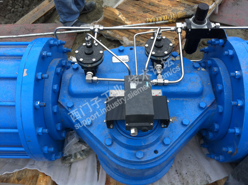

        13年在一个自来水厂项目上还用过一次西门子的气动阀门定位器,当时给我的感觉就是西门子怎么什么都有。当然调试这个阀门定位器也不是很简单,需要选择阀门的形式,因为定位器可以支持角行程也支持线行程,还要调试全关位置和全开位置,还要选择几个中间位置较准,总之官网的快速调试手册也有二十多页。调试第一个阀门的时候没敢用最大的进厂阀,用了一个滤池的出水阀,结果成功调试反了,阀门反向超限,费了好大劲才手动摇回来。

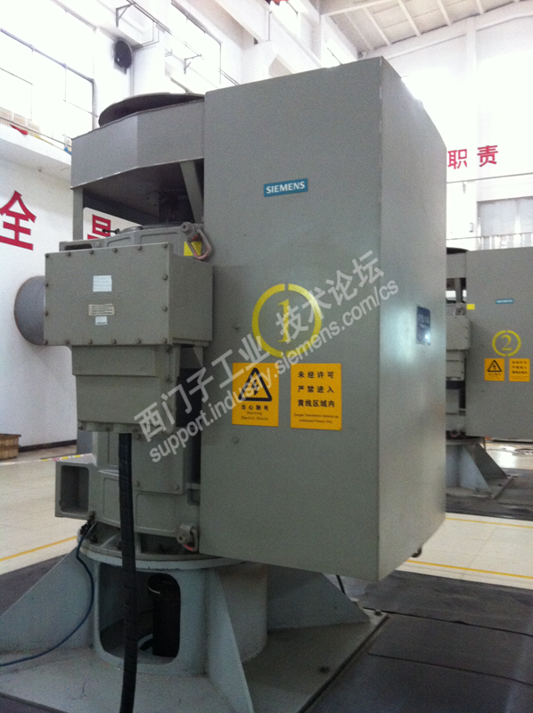

        在这个厂里还看到了一个西门子的大家伙,十千伏的高压电机,带动供水泵,看着就有气势。
