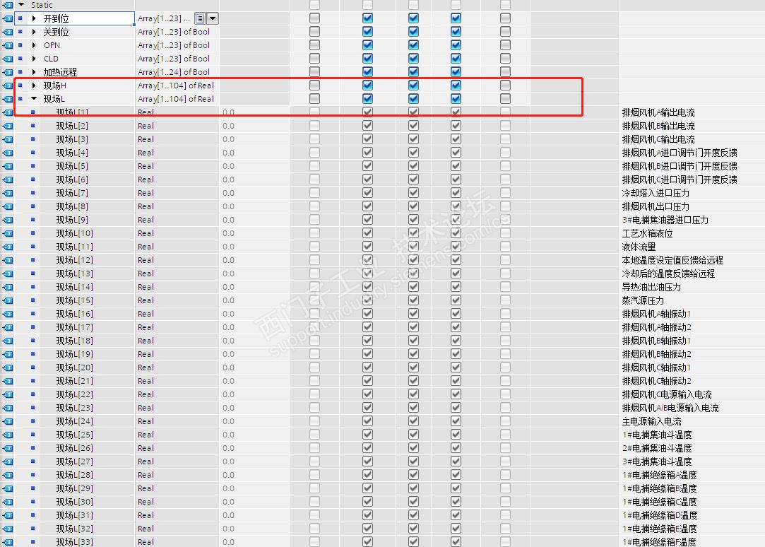

鄙人不才,看到西家活动,索性无事可做,也来参与活动添加下氛围,在过程控制中会有很多模拟量需要处理,比如在模拟量100以上的情况下,很多人说我做个块,调用100次,世上路有很多。我只说鄙人的办法,那就直接开始,

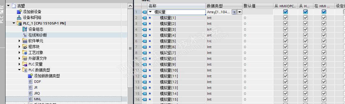

1.
此处用数组和外部的模拟量数量对应下

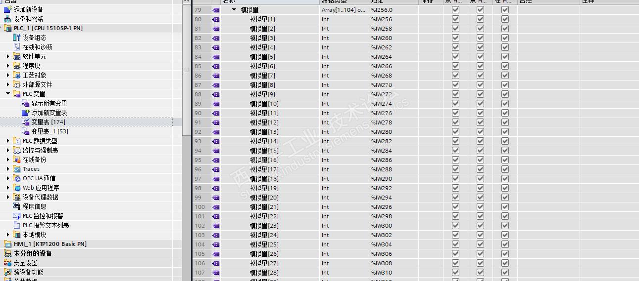

2.
在变量表里面为你模拟量的起始点地址赋值,比如我的是256开始,变量会自动索引+2
3.
DB块创建根据外部模拟量对应数量的上下限,只需要在起始值填写你的对应量程即可
4.

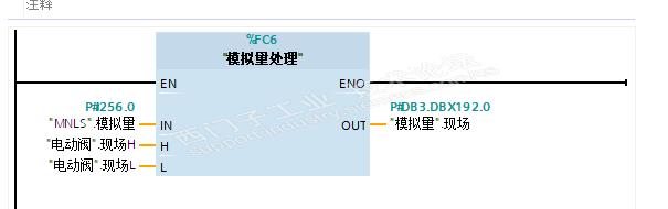

5.
在引脚部分我只是做了必须有的部分,H为模拟量的上限  L是下限,外部用的DB链接,这是个人的小办法,如果需要添加报警什么的,直接在FOR里面自己添加,大家可以根据自己需要编写,我只是截图个大概
