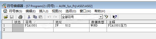

    在PCS7项目中,因符号表数量比较多,不能像TIA符号表一样,可以下拉批量生成。经过笔者摸索,通过导出到Excel进行编辑,然后导入到符号表,就可以批量生成。
    1. 在AS符号表中,先建一个符号表,并添加一个实例,因导出到Excel无注释。

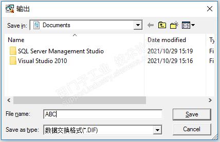

  2. 导出符号表,另存为.dif格式。
  3. 将文件扩展名改为.xls,并用EXCEL打开编辑。此处,如果不显示文件后缀名,需要在系统文件夹中设置,这里不再赘述。

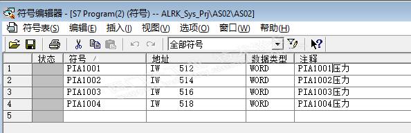

4. 将编辑好的文件保存,并改回(或者另存为).dif文件,然后在符号表中导入。
      在文件导入过程中,会有提示,全部点是确定即可。
      以上就是STEP7符号表批量生成方法,希望对大家有用。
