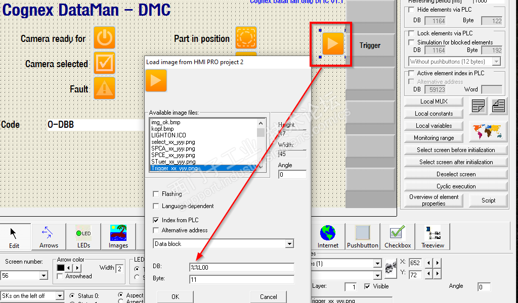

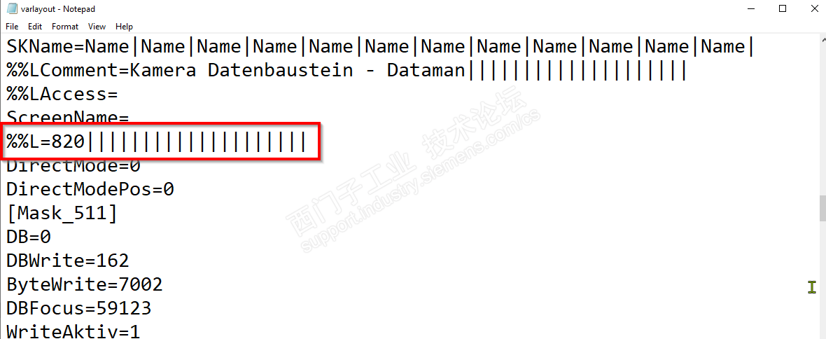

  1. 当我们打开一个画面的时候,有的时候会发现有一些地址我们不能直接查看,举个例子如下:
这时候咱们通常有两种方法去查看
法一:直接点击右侧的local  constant按钮,可找到对应的%%L00对应的数字
法二:通过HMI文件下的varlayout配置文件,也可找到对应的DB块号

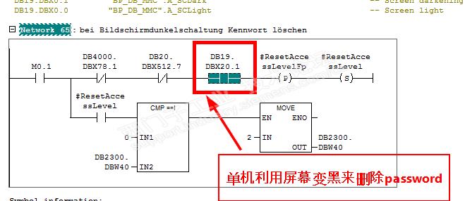

  2. 通过屏幕变暗来复位840DSL操作权限:

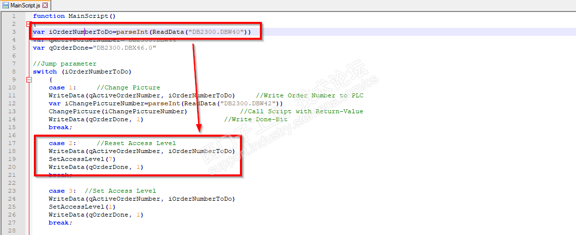

    思路:首先屏幕变暗会激活DB19.DBX20.1 ,建立PLC与HMI直接的通讯信号(PLC侧DB2300.DBW40 ,HMI侧 iOrderNumberTodo),通过脚本文件使HMI接收到PLC信号后复位权限。
   具体实施:
   a)建立PLC程序,当屏幕变黑的时候将2传送给DB2300.DBW40
b) 通过脚本文件将变量相关,同时复位操作权限:
