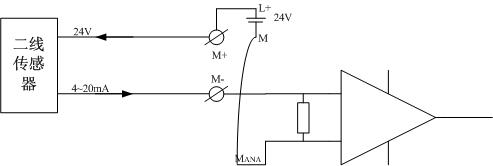

毕业前在学校做项目,开始只知道按图接线,参照像S7-300PLC的模块手册接线,对像7KF02这样的模块接电压传感器,2线与4线电流传感器,热电偶,热电阻时,只是接线而已,没有考虑太多,等到工作后,要站在系统的角度看问题,位置发生转变,看问题的角度不一样了,感觉要学的东西与以往不一样了。考虑模块的几种电气隔离?背板总线电流对模块扩展以及接口模块的选择?模块水平放置与垂直安装,为什么对模块输出电流值与点数有变化?AO模块的S+与S-是怎么进行补偿的?都要从原理的角度出发,并与实际要结合才行。像二线制电流传感器接AI模块,怎么能构成电流环,原来都没有想过这么问题?一点一点在Word把知识与问题汇总,形成自己的知识库,忘了可以看看,等到系统更新换代,也能容易接受。举个简单的例子,原来真是不懂,等到懂了才知道不足在哪里?二线制电流传感器接入AI模块如图所示,大家一看就知道了
