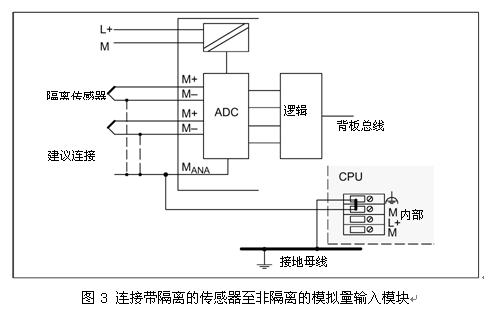

这回我来讲讲使用非隔离的模拟量模块连接隔离的传感器的情况,模块的MANA与地M不隔离,这样必须连接MANA与地M,模拟量的参考点电位变成地M,典型接线如图3所示:

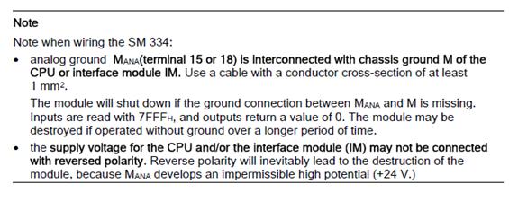

非隔离的模块都要求连接连接MANA与地M,例如模块SM334(6ES7334-0CE01-0AA0),在提示中强调必须连接,下面为引用手册的提示部分。
