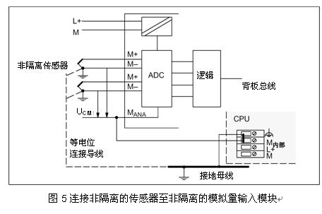

如果使用非隔离的模拟量连接非隔离的传感器,那么一定将所有的点接地并进行等电位处理。典型接线如图5所示,
从图5可以看到,按照隔离与非隔离的要求,模块不隔离,必须连接MANA与地M,传感器不隔离则需要连接信号负端到本地的地,这样一边以信号源的地作为基准点,一边以模块的地M作为基准点,为了消除两者之间的电位差(共模电压UCM),需要使用足够粗的导线进行等电位连接。
如果整个工厂有等电位的接地网,使用非隔离的仪表和模块就比较简单,只需要连接MANA到本地的地M即可,因为每个点都等电位。往往事与愿违,由于非隔离的仪表价格便宜,越是使用这样仪表的地方,地通常打得都不会好,就更别提接地网和等电位连接了。不采取措施肯定有问题,必须保证等电位。使用万用表可以测量,那是因为万用表与地是隔离的,最大的共模电压UCM 也可能不同 ,与模块不在相同的条件下。建议使用隔离的传感器和模块。
讲了一系列的接线方式,最终的结论就是模拟量接线的几种方式都集中在一点上,就是信号源端与测量端一定要等电位。
