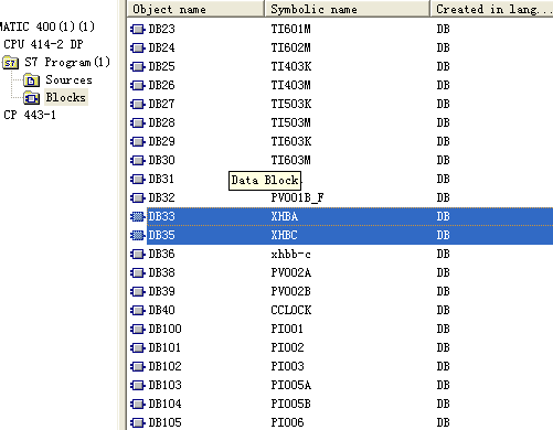

毕业之后,就直接进了一家钢企,从事自动化维护再开发。因学习勤奋,技术见长,领导让我排查全线在线PLC。照常的我们师徒二人,依照固定路线开始巡检,得知一设备的400控制PLC因UPS失电重启后,亮起(INTF)红灯时,我们就直奔现场。

如图 (4) 项目Blocks目录
进入项目后竟然没有DB34 数据块的存在,那么缺失的错误没疑问了,但FC19呢

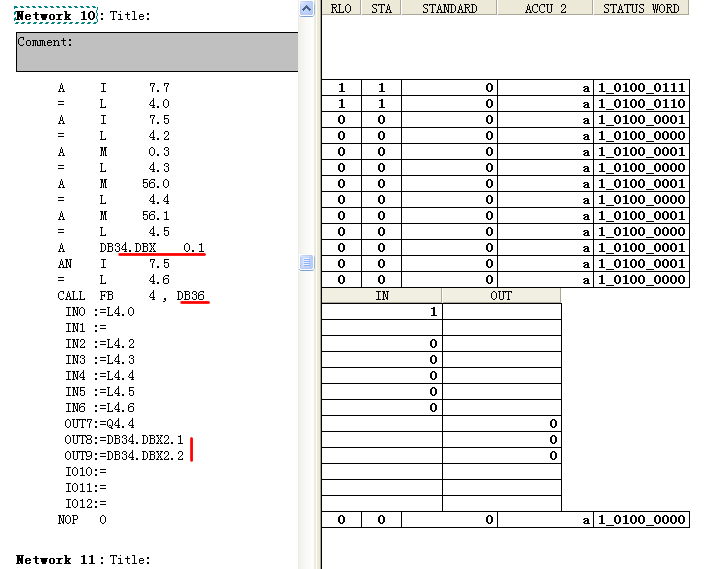

如图 (5) FC 19 ONL
我们发现,在FC19中,FB4 的背景数据块 DB36 的OUT 赋予了 DB34 ,这么明显的错误怎么会出现呢?我们参照FB4 的其他调用 新建了 DB34 赋予了 NET 10 DB34 ,分析复核下载后,问题迎刃而解。
问题分析:UPS 断电PLC 因没有后备电池失电,RAM 存储卡内以及内部RAM 上的数据丢失。现场维护人员将调试半成品下载到PLC 内导致报警。马虎不得啊,事后我们为此400 PLC 上了备用 Battery ,做了备份。成功的排出了故障,也让我们吃一堑长一智,以更加严谨的态度,饱满的热情投身于工作之中。
