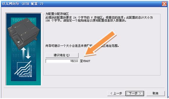

接下来就是调试一套200与200之间的以太网通信。CPU226CN+ CP243-1 (服务器)与CPU224XPCN+ CP243-1 (客户端)进行以太网通讯。客户机的控制柜放置7楼,服务器的控制柜放置在负一楼。当时没对讲机,电梯没弄好,我每天上上下下跑,累死了哦!之后就把负一楼的PLC拆下来,拿到7楼顶,按照手头的资料开始做通讯实验,当把组态配置的信息下载到相应的CPU内,不管咋弄,就是不成功,折磨我的够呛,不停的找原因,查看每一个步骤,最后发现下图中的建议地址和程序中:

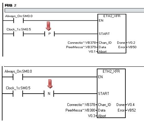

接收,发送的地址重复了。修改后,再次将硬件组态配置下载到相应的PLC内,本以为成功了,结果模拟的时候还是没有任何反应。这下,我真的是六神无主了。心里那个着急哦!之后还是没找出来原因,就收工,晚上在宾馆不停的查资料,最后才知道通讯是半双工的,我嘞个去,我手头上的资料压根没介绍这点。我暗自庆幸,第2天去的很早,修改了下程序。如图所示:
本以为会成功了,结果还是不成功。最后求助西门子热线,工程师告诉我,网线的接法是一端直连,一段交叉,我的神哦,手头上的资料也没介绍到。改了网线的接法后,结果通讯成功了,我当时兴奋地蹦了起来。当时还在QQ说说写下了一段话用来勉励自己。人生一定要努力,努力是人生的一种精神状态。与其要求自己一定要成为一个什么样的人,获得什么样的成就,不如磨练自己做一个努力的人。只有努力了才可能拥有,就算最终没能实现梦想也不会有太多的遗憾。往往最美的不是成功的那一刻,而是那段努力奋斗的过程。
之后,赶紧把PLC安装好放到负一楼,插上网线,进行功能调试。结果插上网线后,按下按钮,没有任何的反应,我真的无语了。之后咨询施工单位,7层楼,不到100m的距离,怎么了放了接近250米的网线,难怪通信不上。后来弄了2个交换机才解决问题。
